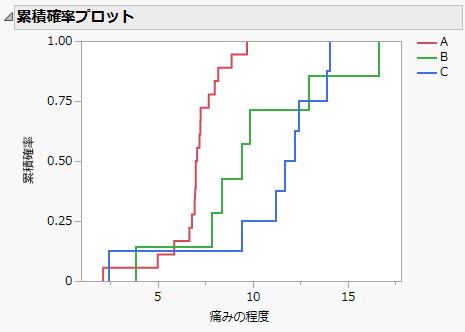

累積確率プロットの例
「一元配置」プラットフォームを使って累積確率プロットを作成します。
1. [ヘルプ]>[サンプルデータフォルダ]を選択し、「Analgesics.jmp」を開きます。
2. [分析]>[二変量の関係]を選択します。
3. 「痛みの程度」を選択し、[Y, 目的変数]をクリックします。
4. 「薬」を選択し、[X, 説明変数]をクリックします。
5. [OK]をクリックします。
6. [一元配置分析]の赤い三角ボタンをクリックし、[累積確率プロット]を選択します。
図6.32 累積確率プロットの例
Example of a CDF Plot
累積確率プロットには、X変数の水準ごとに曲線が描かれます。
