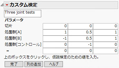

7. 「カスタム検定」の設定パネルで、[列の追加]を2回クリックして2つの列を追加します。それぞれの列が、1つの対比を指定しています。
8. 3つの列に、Figure 4.48に示すとおりに数値を入力します。
対比をどのように指定するか、特に、3列目のように最後の水準が関係するときにどのように対比を指定するかは、パラメータの解釈を参照してください。
図4.48 「カスタム検定」における3つの対比の設定
Custom Test Specification Report for Three Contrasts

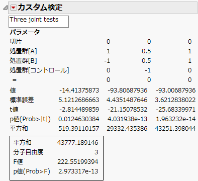

図4.49 「カスタム検定」レポートの検定結果
Custom Test Report Showing Tests for Three Contrasts
結果を見ると、3つの検定は、個別でも、また、包括した全体でも統計的に有意になっています。
