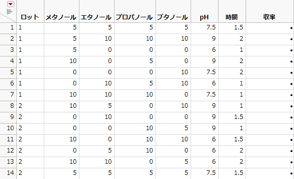

10. [テーブルの作成]をクリックします。
メモ: 実験の順序はランダムに決められるので、実際に作成されるデータテーブルにおける順序は、Figure 8.13と異なったものになります。
図8.13 ブロック因子を含めた決定的スクリーニング計画
Definitive Screening Design with Block for Extraction Process
実験1がロット1の中心点、実験14がロット2の中心点になっています。

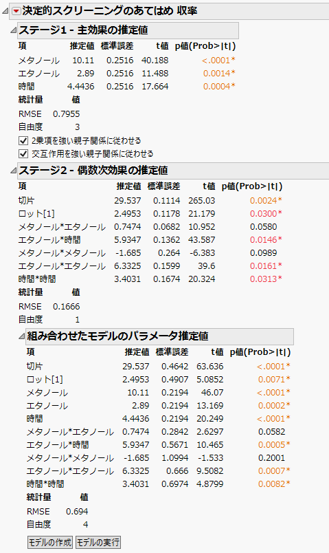

2. 計画のデータテーブルの「テーブル」パネルで、「決定的スクリーニングのあてはめ」スクリプトの横にある緑の三角ボタンをクリックします。
図8.14 「決定的スクリーニングのあてはめ」レポート
Fit Definitive Screening Report

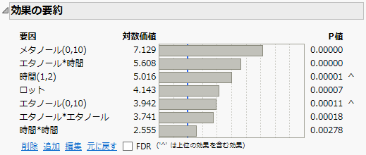

「組み合わせたモデルのパラメータ推定値」レポートに、応答に影響している可能性が高い効果が表示されます。
3. 「組み合わせたモデルのパラメータ推定値」レポートの下にある[モデルの実行]ボタンをクリックします。
すると、応答に影響している可能性が高い効果が含まれたモデルが最小2乗法によってあてはめられます。

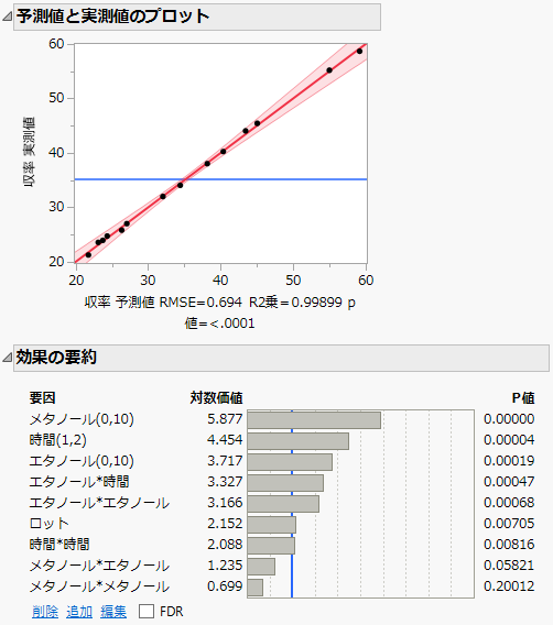

図8.15 「最小2乗法によるあてはめ」レポート
Standard Least Squares Report
「予測値と実測値のプロット」には、あてはまりの悪さを示す証拠が見当たりません。「効果の要約」レポートからは、「メタノール*エタノール」と「メタノール*メタノール」が有意でないこともわかります。これらの効果はモデルから取り除くことにします。
4. 「効果の要約」レポートで「メタノール*エタノール」と「メタノール*メタノール」を選択し、[削除]をクリックします。
