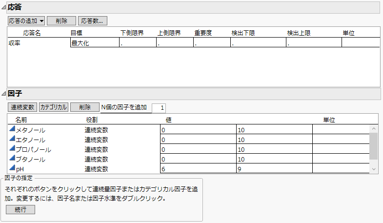

この例では、決定的スクリーニング計画を使って、6個の因子の中から抽出工程の収率に影響を与える因子を特定します。「Extraction Factors.jmp」データテーブルに保存されている因子と設定を使用します。決定的スクリーニング計画を作成して、調べてみましょう。
1. [実験計画(DOE)]>[決定的スクリーニング]>[決定的スクリーニング計画]を選択します。
2. 「応答名」の欄の「Y」をダブルクリックし、「収率」と入力します。
3. [ヘルプ]>[サンプルデータフォルダ]を選択し、「Design Experiment」フォルダの
「Extraction Factors.jmp」を開きます。
4. 「決定的スクリーニング計画」の赤い三角ボタンをクリックし、[因子のロード]を選択します。
「因子」セクションに、因子名と範囲が入力されます。
図8.2 抽出計画の応答と因子
Responses and Factors for Extraction Design
5. [続行]をクリックします。

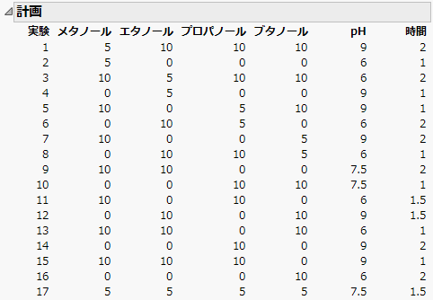

6. [計画の作成]をクリックします。
「決定的スクリーニング計画」ウィンドウが更新されて、「計画」セクションと「計画の評価」セクションが表示されます。
図8.3 計画
Design

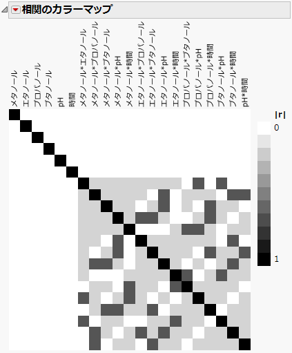

7. 「計画の評価」>「相関のカラーマップ」セクションを開きます。
この「相関のカラーマップ」では、主効果および2因子間交互作用における相関係数の絶対値が、色の濃さで表されています。
図8.4 抽出計画の相関のカラーマップ
Color Map on Correlations for Extraction Design
次のことを注意してください。
– 白色のセルは、相関係数がゼロであることを表しています。主効果間の相関、および、主効果と2因子間交互作用との相関係数はゼロです。
– 薄いグレーのセルは、相関係数の絶対値が小さいことを表しています。2因子間交互作用の間の相関は弱いです。
– 黒色のセルは、相関の絶対値が1であることを表しています。黒色のセルはすべて、対角線上(効果のそれ自身との相関)だけにあります。
「出力オプション」パネルで、「実験の順序」に[ランダム化]が選択されています。

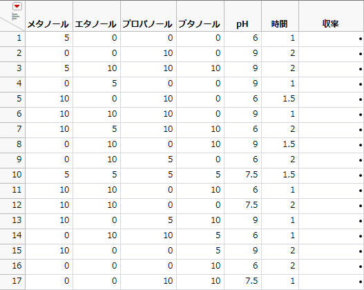

8. [テーブルの作成]をクリックすると、Figure 8.5のような計画のデータテーブルが表示されます。
メモ: 実験の順序はランダムに決められるので、実際に作成されるデータテーブルにおける順序はFigure 8.5と異なったものになります。
図8.5 抽出工程の決定的スクリーニング計画
Definitive Screening Design for Extraction Process
