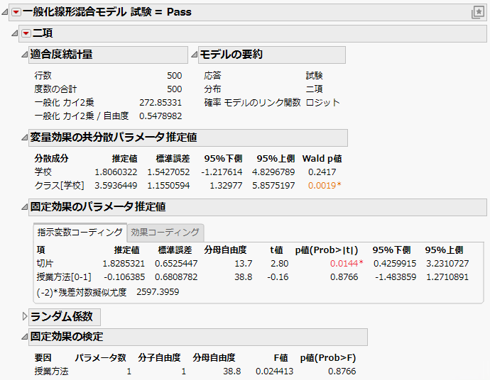

9. [実行]をクリックします。
Figure 9.4のような「一般化線形混合モデル」レポートが表示されます。授業方法の違いによる効果は、統計的に有意であるとはいえません。一方、学校内で枝分かれしたクラスのばらつきは、統計的に有意であるといえます。
図9.4 「一般化線形混合モデル」レポートウィンドウ
Generalized Linear Mixed Model Report Window

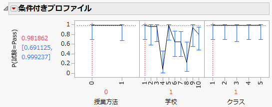

10. 「二項」の赤い三角ボタンをクリックし、[条件付き予測値プロット]>[条件付きプロファイル]を選択します。
条件付きプロファイルを使って、クラスや学校ごとの合格率の差を調べることができます。
図9.5 条件付きプロファイル
Conditional Model Profiler
