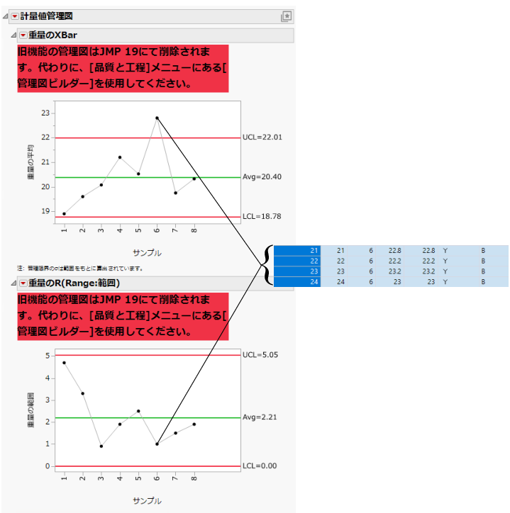

図14.2 「Coating」データの計量値管理図
Variables Charts for Coating Data
この工程のXBar管理図とR管理図はFigure 14.2のようになります。サンプル6は、工程が統計的管理状態にないことを示しています。標本の値を調べるには、どちらかの管理図上でサンプル6の点をクリックします。すると、対応する行がデータテーブル内で強調表示されます。
メモ: XBar管理図とS管理図を同時に選択した場合、XBar管理図の管理限界は標準偏差に基づいて計算されます。それ以外の場合は、XBar管理図の管理限界は範囲に基づいて計算されます。
