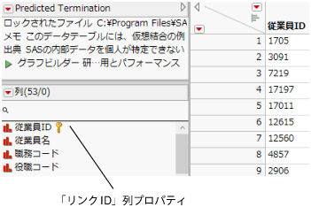

2. 「ホームウィンドウ」の「ウィンドウリスト」から「Predicted Termination.jmp」を開きます。
「従業員ID」列に「リンクID」列プロパティがあることがわかります。
図6.41 「リンクID」列プロパティ
Link ID Column Property

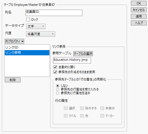

3. 「Employee Master.jmp」で、「従業員ID」列を選択し、[列]>[列情報]を選択します。
図6.42 「Employee Master.jmp」の「リンクID」および「リンク参照」列プロパティ
Link ID and Link Reference Column Properties in Employee Master.jmp
ご覧のとおり、この列には「リンクID」列プロパティと「Education History.jmp」へのリンク参照があります。
このデータテーブルの「列」リストを見ると、「従業員ID」列の横にリンク参照アイコンImage shown hereとリンクIDアイコンImage shown hereが表示されています。

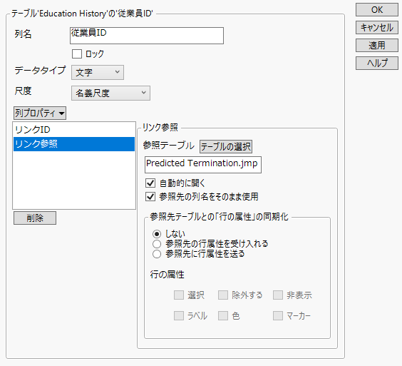

4. 「ホームウィンドウ」の「ウィンドウリスト」から「Education History.jmp」を開きます。
5. 「従業員ID」列を選択し、[列]>[列情報]を選択します。
図6.43 「Education History.jmp」の「リンクID」および「リンク参照」列プロパティ
Link ID and Link Reference Column Properties in Education History.jmp
Figure 6.43に示すように、「従業員ID」には「リンクID」列プロパティと「Predicted Termination.jmp」へのリンク参照があります。

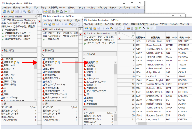

図6.44 リンクされたデータテーブル
Linked Data Tables
「Employee Master.jmp」の「従業員ID」列は「Education History.jmp」を参照しており、さらにこのデータベースが「Predicted Termination.jmp」を参照しています。メインデータテーブルである「Employee Master.jmp」からの仮想結合を通じて、すべてのデータを使用できます。
