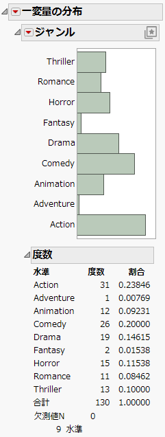

2. [分析]>[一変量の分布]を選択します。
3. 「ジャンル」を選択して、[Y, 列]をクリックします。
4. [OK]をクリックします。
図5.14 ジャンルの分布
Distribution of Genre
「ジャンル」には9つの水準があるので、8つのモデル項によって表されます。データを詳しく見ると、欠測値があるため、ステップワイズ法では8個の水準だけが考慮されることがわかります。

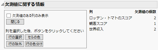

6. [分析]>[スクリーニング]>[欠測値を調べる]を選択します。
7. [Y, 列]をクリックし、[OK]をクリックします。
図5.15 「欠測値に関する情報」レポート
Missing Columns Report
欠測値の行が、「ロッテン・トマトのスコア」には2行、「観客スコア」には1行、「世界収入」には2行あります。
8. 「欠測値に関する情報」レポートで、「列」の下にリストされている3つの列を選択します。
9. [行の選択]をクリックします。
データテーブルの行パネルを見ると、3つの行が選択されているのがわかります。それら3つの行は、データのいずれかに欠測値があるため、「ステップワイズ法」による分析では除外されます。ジャンルが「Adventure」であるのは第128番目の行だけですが、この行は「世界収入」が欠測値です。このため、「Adventure」カテゴリは完全に分析から除外されます。つまり、「ステップワイズ法」の分析対象となる「ジャンル」には、8カテゴリしかないことになります。欠測値の影響がわかったところで、「ステップワイズ法」による分析を実行しましょう。

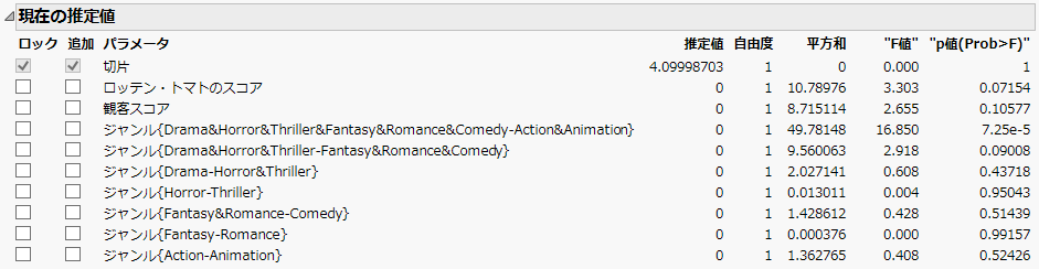

図5.16 モデル項のリストが表示された「現在の推定値」表
Current Estimates Table Showing List of Model Terms
「現在の推定値」表では、「ジャンル」が7つの項によって表されています。これらのうちの2つを使ってモデルを作成し、これらの項がどのように定義されているかを見てみましょう。
16. 「ジャンル」の最初の2つの項の横にある「追加」チェックボックスをオンにします。
– ジャンル{Drama&Horror&Thriller&Fantasy&Romance&Comedy-Action&Animation}
– ジャンル{Drama&Horror&Thriller-Fantasy&Romance&Comedy}
17. [モデルの作成]をクリックします。
これで、「モデルの指定」ウィンドウの「モデル効果の構成」リストに、これらの2つの項が一時的な変換列として追加されたことがわかります。これらの列については、次の節で説明します。

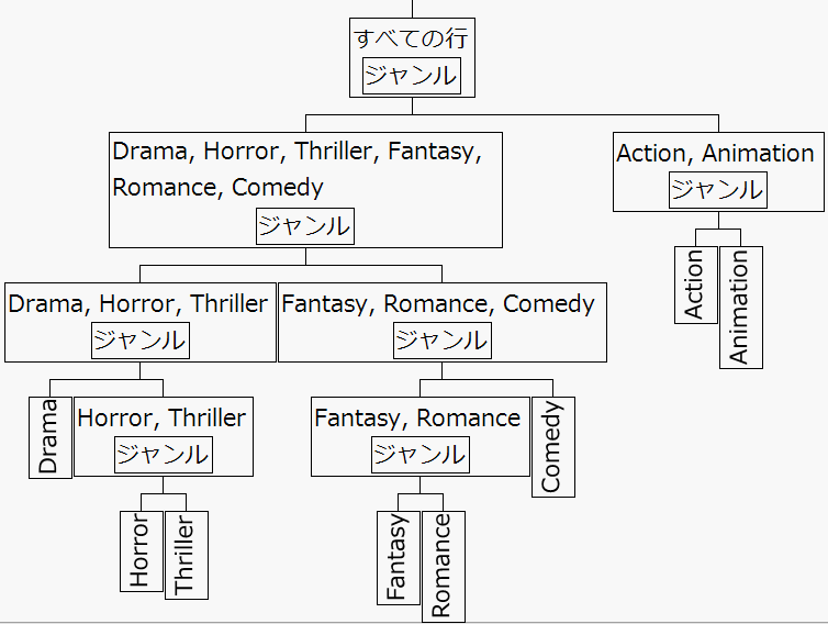

項の階層
これ以降の分岐も、群間平方和を基準として行われていきます。どのような分岐になっているのか、その階層構造をFigure 5.17に示します。
図5.17 階層的なコード変換に使用される分岐を示すツリー
Tree Showing Splits Used in Hierarchical Coding
