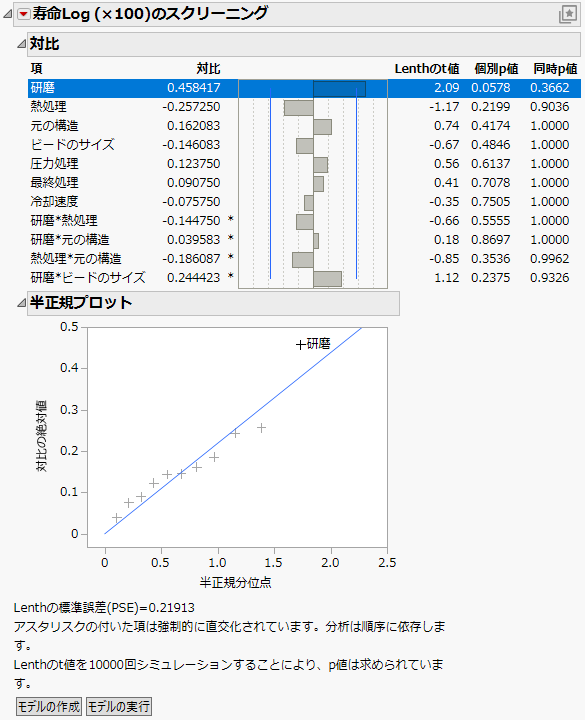

図11.6 「Weld-Repaired Castings.jmp」の「スクリーニング」レポート
Screening Report for Weld-Repaired Castings.jmp
有意と特定された効果は、「研磨」のみです。アスタリスクがついた項、つまり前の効果に対して直交していない項が4つありますが、対比の値は、直交化を行ってから計算されています。そのため、ここでの推定値は、対応する回帰分析で得られる推定値とは一致しません。[モデルの実行]ボタンをクリックすると、1因子のモデルがあてはめられます。
