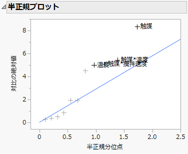

「2水準スクリーニングのあてはめ」プラットフォームは、スクリーニング計画で得られた実験データを分析するためのプラットフォームです。このプラットフォームは、応答に大きな影響を及ぼしている効果を特定するのに役立ちます。
「2水準スクリーニングのあてはめ」プラットフォームは、効果の希薄性(effect sparsity)の原則に基づいています(Box and Meyer 1986)。「効果の希薄性の原則」とは、調べている効果のうち、比較的少数のものだけが応答に影響しているという前提です。もしも、ほとんどの効果が影響がなく、その真の影響が無視できるほど小さいなら、それらの推定値はランダムな誤差として分布します。
仮定するモデルに交互作用項がある場合、スクリーニング計画には誤差の自由度がないのが普通です。そのため、各効果の影響を判断するのに、従来の統計的検定が使えません。特にこのような状況において、「2水準スクリーニングのあてはめ」プラットフォームが役立ちます。
図11.1 「2水準スクリーニングのあてはめ」レポートの半正規プロット
Half Normal Plot from Fit Two Level Screening Report
