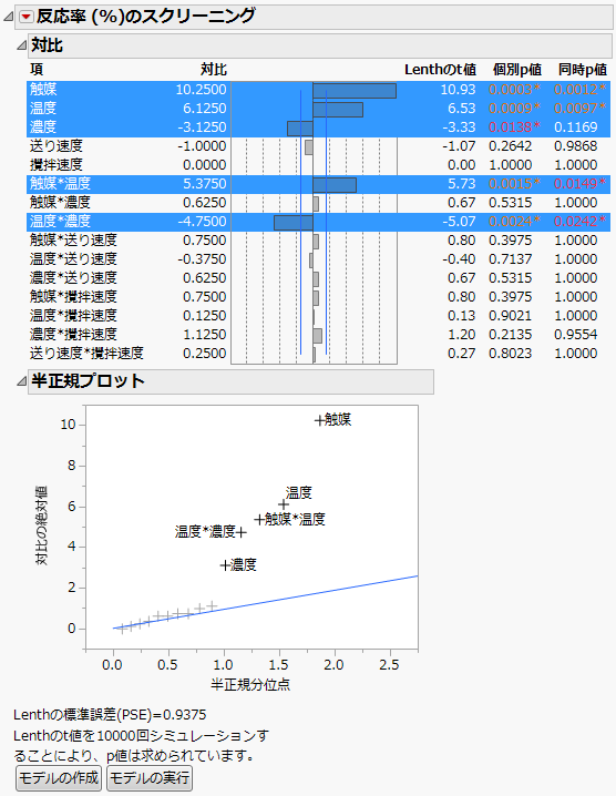

「2水準スクリーニングのあてはめ」プラットフォームを使って、実験回数が16回の計画に対し、15個のパラメータを持つモデルを作成します。主効果と2因子間交互作用を含んだモデルをあてはめ、有意な効果を特定してみましょう。「2水準スクリーニングのあてはめ」と「モデルのあてはめ」の両プラットフォームを使って分析を行います。
2水準スクリーニングのあてはめ

図11.2 「Reactor Half Fraction.jmp」の「2水準スクリーニングのあてはめ」レポート
Reactor Half Fraction.jmp Fit Two Level Screening Design Report
「スクリーニング」レポートには次のような機能があります。
– 個別p値が0.10未満の効果が選択されています。
– Lenthの擬似標準誤差(PSE; Pseudo-Standard Error)を使ってt値が計算されています。Lenthの擬似標準誤差の値は半正規プロットの下に表示されます。
– 個別p値と同時p値の両方が計算されています。0.05を下回る値にはアスタリスクがついています。
– 半正規プロットを見ると、効果をすばやく調べることができます。上側の表にて選択されている効果は、このプロットでもラベルつきで表示されます。
この例では、「触媒」・「温度」・「濃度」と、2因子間交互作用のうち2つが選択されています。同じモデルを「モデルのあてはめ」プラットフォームであてはめることもできます。

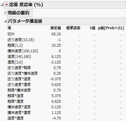

モデルのあてはめ
1. 「Reactor Half Fraction.jmp」データテーブルから[分析]>[モデルのあてはめ]を選択します。
2. 「反応率(%)」を選択し、[Y]をクリックします。
3. 「送り測度」から「濃度」までを選択し、[マクロ]>[設定された次数まで]をクリックします。
4. [実行]をクリックします。
5. 「パラメータ推定値」セクションを開きます。
図11.3 飽和計画である「Reactor Half Fraction.jmp」のパラメータ推定値
Saturated Reactor Half Fraction.jmp Design Parameter Estimates
標本サイズが16、モデル項の数も16であるため、誤差の大きさ(誤差分散)を推定することはできません。誤差分散の推定値がなければ、標準的な検定を行うことができません。パラメータ推定値は計算されますが、誤差分散は推定できないので、パラメータ推定値の標準誤差・t値・p値は算出されません。「2水準スクリーニングのあてはめ」プラットフォームを使えば、このような飽和計画のデータからも最大限の情報を引き出し、因子をスクリーニングすることができます。
