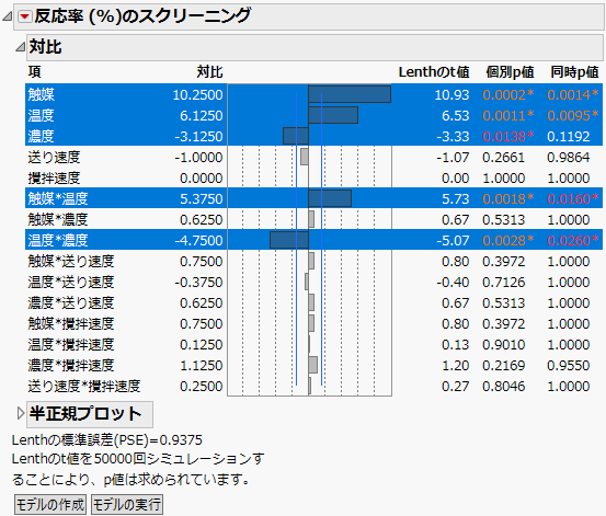

1. [ヘルプ]>[サンプルデータフォルダ]を選択し、「Reactor Half Fraction.jmp」を開きます。
2. [実験計画(DOE)]>[古典的な計画]>[因子のスクリーニング]>[2水準スクリーニングのあてはめ]を選択します。
3. 「反応率(%)」を選択し、[Y]をクリックします。
4. 「送り速度」から「濃度」までを選択して[X]をクリックし、[OK]をクリックします。
5. 「反応率(%)のスクリーニング」の赤い三角ボタンをクリックして、[スクリプトの保存]>[スクリプトウィンドウへ]を選択します。
6. スクリプトの1行目に「LenthSimN=50000;」を挿入します。
LenthSimN=50000;
Fit Two Level Screening(
	 Y( :Percent Reacted),
	 X( :Feed Rate, :Catalyst, :Stir Rate, :Temperature, :Concentration )
7. スクリプトウィンドウ内で右クリックし、[スクリプトの実行]を選択します。
図11.10 シミュレーション回数50,000で求められたp値
Fit Two Level with N = 50,000 Simulations for p-Value Derivations
シミュレーションの回数はレポートウィンドウに表示されます。
