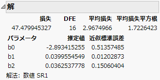

ここでは、数値微分を反復計算で使用しました(Figure 15.17)。
図15.17 「Ingots2」データの解
Solution for the Ingots2 Data
