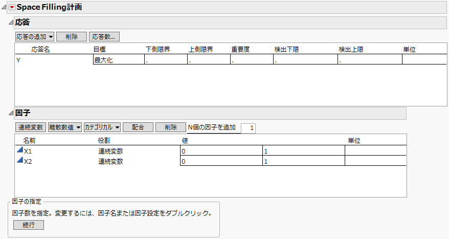

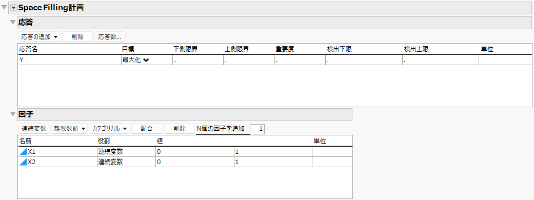

1. [実験計画(DOE)]>[特殊な目的]>[Space Filling計画]を選択します。
2. 「N個の因子を追加」の右側のボックスに「2」と入力します。
3. [連続変数]をクリックします。
4. 因子の値を0と1に変更します。
図21.2 因子が2つあるときの「Space Filling計画」ウィンドウ
Space-Filling Window for Two Factors
5. [続行]をクリックします。

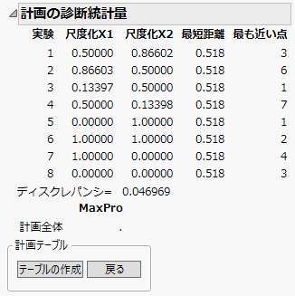

6. 「Space Filling計画手法」セクションで、「実験の回数:」に「8」と入力します。
7. [球の詰め込み]をクリックします。
図21.3 球の詰め込み計画の診断統計量
Sphere-Packing Design Diagnostics
「計画の診断統計量」を見ると、「最短距離」は0.518です。なお、球の詰め込み法を選択した場合は、MaxPro統計量は計算されません。これは、球の詰め込み法では、ある1次元の変数において異なる2点が同じ値を持ちうるからです。
メモ: 計画生成アルゴリズムでランダムな初期値が使用されるため、結果は上記の数値とは一致しません。
8. [テーブルの作成]をクリックします。

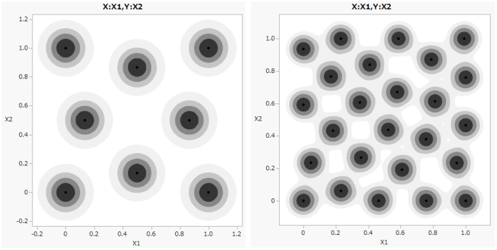

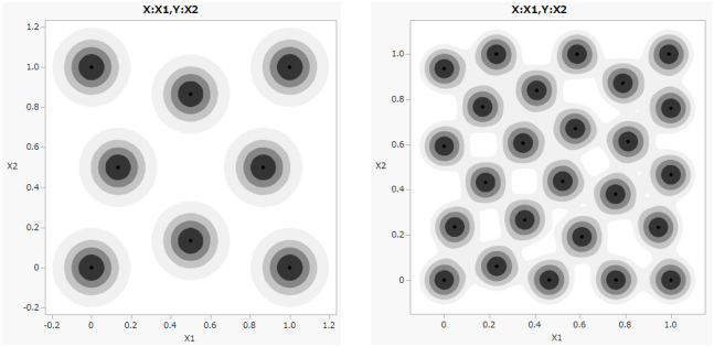

9. 球の詰め込み計画をグラフにするには、グラフビルダーで球の詰め込み計画のテーブルを使い、プロットを作成します。[グラフ]>[グラフビルダー]を選択します。
10. 「X1」を[X]、「X2」を[Y]に指定します。
11. [平滑線]アイコンをクリックして、グラフから青色の平滑線を削除します。
12. 等高線アイコンをクリックし、プロットに等高線を追加します。「滑らかさ」スライダを使って等高線の滑らかさを調整します。等高線があることで、計画点の散らばりを視覚的に把握できます。
13. プロットを右クリックして[グラフ]>[サイズ/スケール]>[アイソメトリックにする]を選択します。これで、フレームのサイズが調整され、正方形になります。
14. 「Space Filling計画」レポートの「Space Filling計画手法」セクションで[戻る]をクリックします。
15. 標本サイズを8から25に変更し、step 5~step 14を繰り返します。
図21.4 実験数が8(左)と25(右)の場合の球の詰め込み
Sphere-Packing Example with Eight Runs (left) and 25 Runs (right)
実際の球の配置は、これらの図のものとは異なってきます。計画生成アルゴリズムでランダムな初期値が使用されるため、結果は分析の度に異なります。
