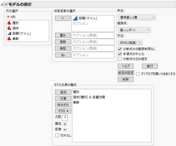

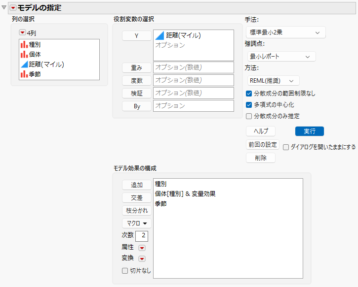

[属性]ポップアップメニューを使って効果を変量効果として指定すると、「モデルのあてはめ」起動ウィンドウの右上の方に、「方法」オプション([REML]と[EMS])が表示されます。デフォルトでは[REML]が選択されています。指定が完了した起動ウィンドウを以下に示します。
図4.38 「モデルのあてはめ」起動ウィンドウ

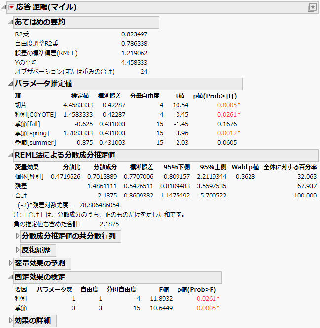

図4.39 REML分析のレポート(一部)
Partial Report of REML Analysis
「固定効果の検定」表で、固定効果である「種別」と「季節」は、両方とも有意です。「種別」と「季節」の両方が、移動距離に影響しています。「REML法による分散成分推定値」レポートには、「個体[種別]」と残差誤差に対して、分散の推定値が表示されています。
