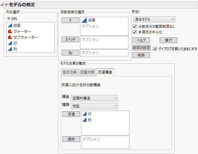

1. [ヘルプ]>[サンプルデータフォルダ]を選択し、「Uniformity Trial.jmp」を開きます。
2. [分析]>[モデルのあてはめ]を選択します。
3. [ダイアログを開いたままにする]にチェックを入れ、次の例に移る際に起動ウィンドウに戻れるようにしておきます。
4. 「収率」を選択し、[Y]をクリックします。
5. 「手法」リストから[混合モデル]を選択します。
6. [反復構造]タブを選択します。
7. 「構造」リストから[空間的構造]を選択します。
8. 「種類」リストから[球型]を選択します。
9. 「行」と「列」を選択して[反復]をクリックします。
図8.32 「モデルのあてはめ」起動ウィンドウの[反復構造]タブでの指定

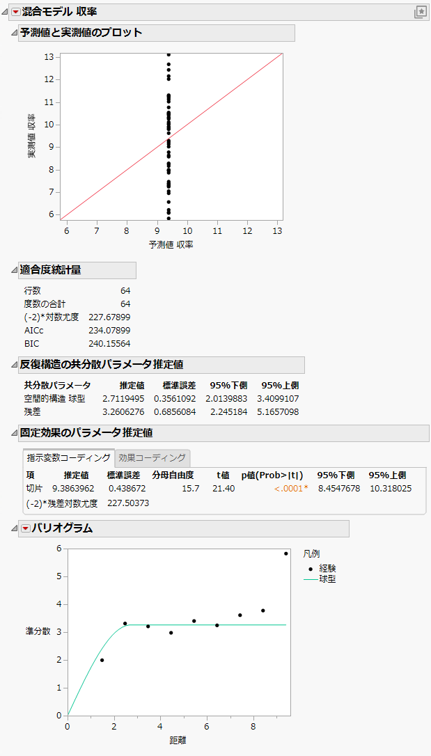

10. [実行]をクリックします。

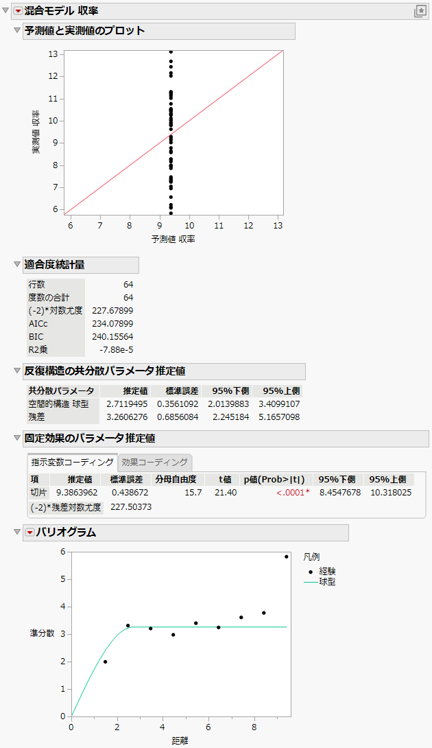

図8.33 空間的球型の共分散構造の「混合モデル」レポート
Mixed Model Report for Spatial Spherical Covariance Structure
「混合モデル」レポートの「予測値と実測値のプロット」を見ると、予測値は1つの値しか取っていません。これは、切片だけの空間モデルがあてはめられたからです。「適合度統計量」レポートを見ると、「(‐2)*対数尤度」は227.68で、AICcは234.08になっています。
等方性の空間構造があてはめられたため、バリオグラムが表示されます。実験は8 × 8のグリッドに配置されるため、近い距離の方が遠い距離よりも点のペアが多くなります。配置については、Figure 8.37を参照してください。「バリオグラム」を見ると、およそ8.4までの距離には空間的球型構造が最適であることがわかります。なお、最後の距離における経験的バリオグラムの計算では、最も遠い対角方向に位置している、2つのペアしか使われていません。
「反復構造の共分散パラメータ推定値」レポートには、レンジの推定値(空間的球型 = 2.71)とシルの推定値(残差 = 3.26)が表示されています。バリオグラムを参照してください。

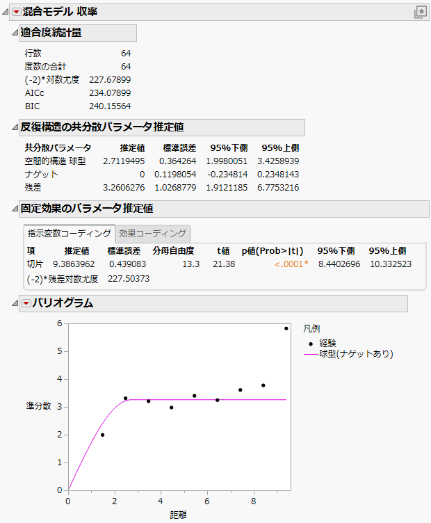

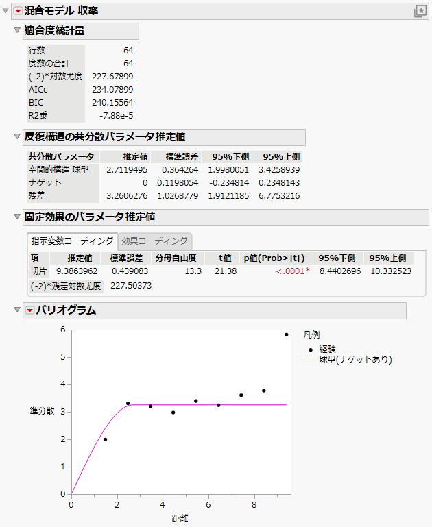

4. 「構造」リストから[空間的構造(ナゲットあり)]を選択します。
5. 「種類」リストから[球型]を選択します。
6. [実行]をクリックします。
Figure 8.34のような「混合モデル」レポートが表示されます。対数尤度はナゲットのない球型空間モデルのものとほぼ同じです。AICcは少し高くなっています(234.08に対して236.36)。「反復構造の共分散パラメータ推定値」レポートを見ると、「ナゲット」共分散パラメータ推定値はゼロになっています。現在のデータには、ナゲット効果が存在するという証拠は見当たりません。
図8.34 ナゲット効果ありの空間的球型構造の「混合モデル」レポート
Mixed Model Report for Spatial Spherical with Nugget

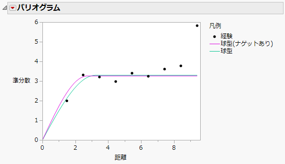

7. 「バリオグラム」の赤い三角ボタンをクリックし、[空間的構造]>[球型]を選択します。
図8.35 「混合モデル」レポートの「バリオグラム」
Variogram in the Mixed Model Report
2つのバリオグラムは、ほぼ同じです。これも、ナゲット効果が存在するという証拠がないことを示します。

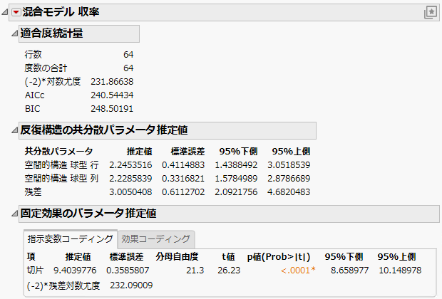

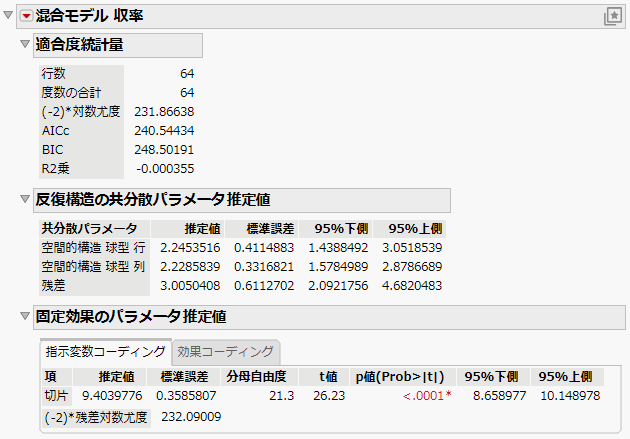

10. 異方性を選ぶために、「構造」リストから[空間的異方性]を選択します。
11. 「種類」リストから[球型]を選択します。
12. [実行]をクリックします。
Figure 8.36のような「混合モデル」レポートが表示されます。AICcを見ると、等方性の球型モデルに比べて、異方性の球型モデルは良くないようです(AICcは234.08に対して240.54)。「反復構造の共分散パラメータ推定値」レポートを見ると、「行」の推定値(「空間的構造 球型 行」)と「列」(「空間的構造 球型 列」)の推定値は非常に近い値になっています。現在のデータには、行と列とで空間相関が異なることを示す証拠はありません。
図8.36 空間的異方性球型の共分散構造の「混合モデル」レポート

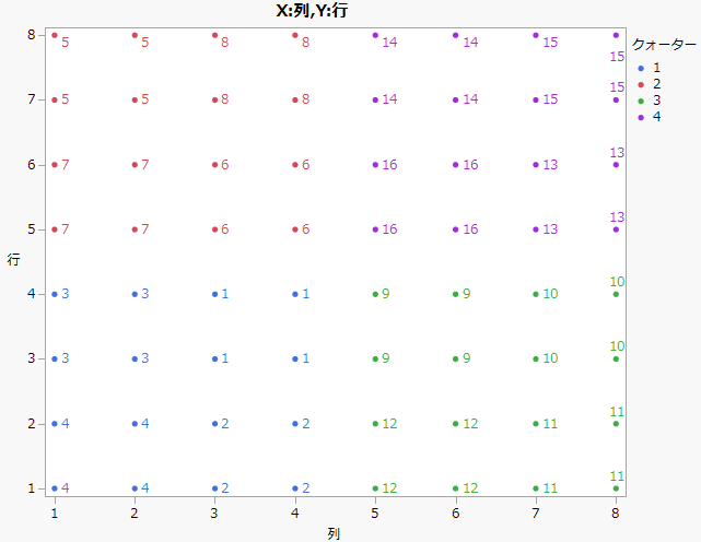

2. 「Uniformity Trial」パネルで「グラフビルダー」スクリプトを実行します。
図8.37 試験場のブロック
Graph Builder Plot of Proposed Complete and Incomplete Block Designs
このグラフは、実験に用いた試験場がどのように分割されているかを示しています。色によって分けられているブロックは、4つに分かれています。1つのブロックは、16区画あるので、16個の処理を割り付けるなら、試験は完備型乱塊法になります。番号によって分けられているブロックは、色によって分けられているブロックをさらに細かくしており、全部で16個のブロックになっています。この場合、1つのブロックには4区画しかないため、16個の処理を割り付けるのであれば試験は不完備型乱塊法になります。
