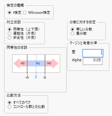

図6.26 「同等性/優越性/非劣性の検定」ウィンドウ
Equivalence or Noninferiority Tests Window
7. [非劣性(片側)]を選択します。
8. 「分散に対する仮定」は[等しい分散]のままにします。
9. 「差」を1に設定します。これは、非劣性のマージンです。

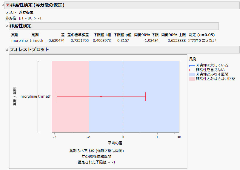

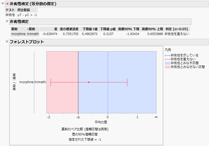

図6.27 非劣性の検定の例
Example of a Test for Noninferiority
2つの薬剤の標本平均の差は、-0.639です。平均差に対する下側信頼限界は-1.93で、下側非劣性限界の-1.0を下回っています。代替薬剤が標準薬剤より劣っていないと結論することはできません(つまり、標準薬剤に対する代替薬剤の非劣性を示すことはできませんでした)。
