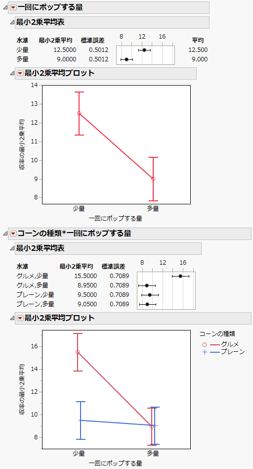

図4.41 2因子間交互作用の最小2乗平均表およびプロット
Least Squares Means Tables and Plots for Two Effects
「一回にポップする量」の最小2乗平均プロットでは、一回にポップする量が少ない方が収率が大きいことが示されています。交互作用のプロットを見ると、ポップコーンの種類によって、一回にポップする量が少ないときの収率に違いがあることがわかります。「グルメ」ポップコーンを少量でポップしたときが、収率が最も大きくなっています。

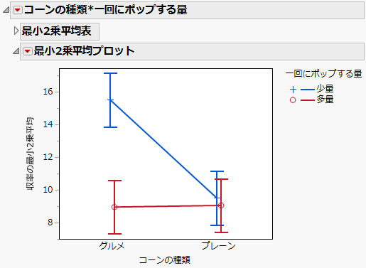

12. 「コーンの種類*一回にポップする量」でプロットされている因子を入れ替えるために、step 8とstep 9を繰り返します。
13. [重ね合わせるモデル項を選択]で、[一回にポップする量]を選択して[OK]をクリックします。
図4.42 因子を入れ替えた最小2乗平均プロット
LSMeans Plot for Interaction with Factors Transposed
このプロットも同じ情報を示していますが、プロットする因子を入れ替えています。
