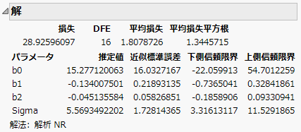

Figure 15.23は、信頼限界を持つパラメータ推定値を示しています。
図15.23 「解」レポート
Solution Report
