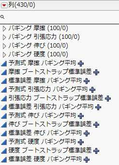

データテーブルのウィンドウに戻ります。「予測式 <列名> バギング平均」、「標準誤差 <列名> バギング平均」、「<列名> ブートストラップ標準偏差」の3つの新しい列が追加されています。「予測式 <列名> バギング平均」列が、最終的な予測値です。
図3.32 バギングの後にデータテーブルに追加された列
Columns Added to Data Table After Bagging

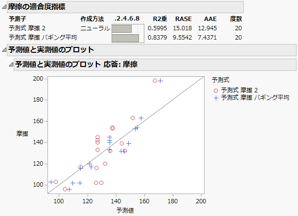

バギングによって予測能力が向上したかどうかを確認するために、バギングのモデルと元のモデルの予測値を比較してみましょう。「モデルの比較」プラットフォームを使用して、応答変数ごとに比較します。
1. [分析]>[予測モデル]>[モデルの比較]を選択します。
2. 「予測式摩擦 2」を選択し、[Y, 予測子]をクリックします。
3. 「予測式 摩擦 バギング平均」を選択し、[Y, 予測子]をクリックします。
4. [OK]をクリックします。
ウィンドウが開き、列名のリストが表示されます。
5. [摩擦]を選択して[OK]をクリックします。
6. 「モデルの比較」の赤い三角をクリックし、[予測値と実測値のプロット]を選択します。
図3.33 「摩擦」に対する予測値の比較
Comparison of Predictions for ABRASION
「適合度指標」と「予測値と実測値のプロット」を、Figure 3.33に示します。バギングによる予測値は青で、元のニューラルネットワークモデルによる予測値は赤で示されています。全体的に見て、元のモデルよりもバギングの予測値のほうが、線の近くに位置しています。バギングの予測値のほうが線に近いため、その「R2乗」の値は0.8379と、元のモデルの値よりも大きくなっています。つまり、バギングによって「摩擦」の予測値が向上すると結論付けることができます。
この例では、「摩擦」の予測値を比較しました。他の応答変数の予測値を比較するには、step 2からstep 6までの手順を繰り返してください。その際、「摩擦」を別の応答変数に変更します。Figure 3.34は、「硬度の適合度指標」レポートです。このレポートでも、「摩擦の適合度指標」レポートと同様の結果が導かれています。バギングの予測値の「R2乗」の値は、元のモデルの値よりもわずかに大きく、適合度が向上していることが示唆されています。
