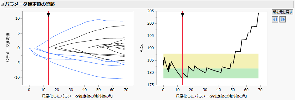

「適応型弾性ネット (検証法: AICc, 分布: 二項)」レポートが表示されます。「パラメータ推定値の経路」はFigure 7.3のようになります。
図7.3 「パラメータ推定値の経路」プロット
Solution Path Plot
パラメータ推定値がゼロではない項の経路が青色で表示されています。最適なパラメータ値は、最尤推定値からはかなり離れた、縮小された値になっています。右側の「検証」プロットを見ると、いくつかのモデルが最良のモデルと同程度の適合度であるようです。これらのモデルを見るには、黒い折れ線が緑色のゾーンにある範囲で、赤い縦線をドラッグします。
10. 「適応型弾性ネット (検証法: AICc, 分布: 二項)」の赤い三角ボタンをクリックし、[ゼロの項を選択]オプションを選択します。
パラメータ推定値がゼロである16個の項が、「元の説明変数に対する推定値」レポートで強調表示されます。「効果の検定」レポートでは、これらの項には「削除」と記されています。
「効果の検定」レポートを見ると、5%の有意水準において有意な効果はないこともわかります。ただし、「時間*マーカー」の交互作用のp値は0.0626と小さく、また、「時間」効果のp値も0.1458という小さな値です。

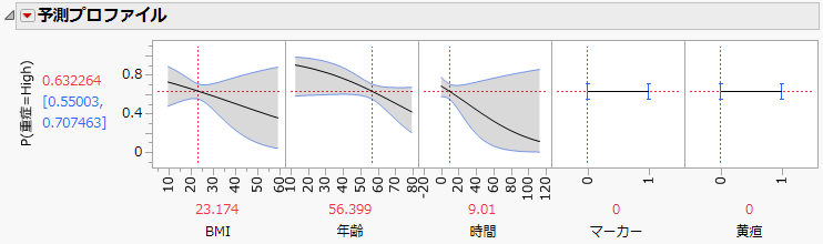

11. 「適応型弾性ネット (検証法: AICc, 分布: 二項)」の赤い三角ボタンをクリックし、[プロファイル]>[プロファイル]を選択します。
図7.4 時間値が小さいときの、P(重症=High)のプロファイル
Profiler for Probability That Severity = High, Time Low
予測プロファイルで、「時間」と「時間*マーカー」の交互作用が「重症」にどのような影響を与えるかを調べます。
メモ: 説明変数の「肝炎」は、アクティブな項(パラメータ推定値がゼロではない項)のいずれにも含まれないため、プロファイルに表示されません。「マーカー」と「黄疸」は、主効果としてはアクティブでないものの、アクティブな交互作用項に含まれているため、プロファイルに表示されます。

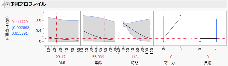

12. 「時間」の赤い点線を左から右に動かすと、「マーカー」との交互作用が確認できます(Figure 7.4およびFigure 7.5)。「時間」値が小さい患者の場合、「マーカー」は「重症」にほとんど影響を与えません。しかし、時間が長い患者の場合は、「マーカー」が重要です。時間が長くなると、マーカーが「0」の方が、「重症」がHighになる確率が低いことがわかります。
図7.5 時間値を大きくしたときの、P(重症=High)のプロファイル
Profiler for Probability That Severity = High, Time High
