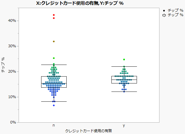

グラフの作成
1. [グラフ]>[グラフビルダー]をクリックします。
メモ: 「プラットフォームの起動: グラフビルダー」というステップがワークフローに追加されます。
2. 「クレジットカード使用の有無」をX軸にドラッグします。
3. 「チップ %」をY軸にドラッグします。
4. Shiftキーを押しながら[箱ひげ図]Image shown hereをクリックします。
5. [終了]をクリックします。
図7.13 グラフビルダーで作成した「クレジットカード使用の有無」と「チップ %」のグラフ
Graph Builder For Tip Percentage by Credit Card Type
6. グラフが完成したことを示すため、「グラフビルダー」ウィンドウを閉じます。
メモ: 「プラットフォームの起動: グラフビルダー」というステップが「レポートのスナップショット」というステップで置換されます。

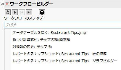

記録を停止してワークフローをテストする
1. Image shown hereをクリックして記録を停止します。
2. (オプション)「ワークフロービルダー」の赤い三角ボタンをクリックし、[表示オプション]>[プレゼンテーションモード]を選択します。
図7.14 プレゼンテーションモードのワークフロービルダー
Workflow Builder in Presentation Mode
3. Image shown hereをクリックしてリセットします。これで、開いているウィンドウがすべて閉じ、ワークフローが最初の状態にリセットされます。
メモ: リセットボタンは、ワークフローによって開かれたウィンドウのみを閉じます。メッセージウィンドウは閉じません。
4. Image shown hereをクリックしてワークフローをテストします。
ヒント: ワークフローをテストするために、これらのステップをいつでも実行できます。テスト後もワークフローに編集を加えることができます。
