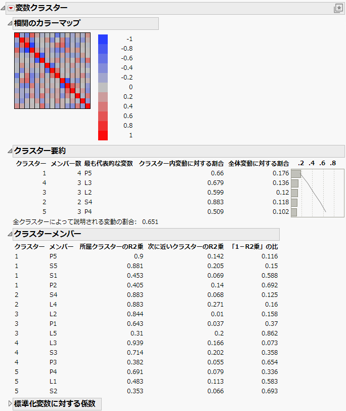

5. 「変数クラスター」の赤い三角ボタンをクリックし、[クラスター成分の保存]を選択します。
グループ化された5つの計算式の列がデータテーブルに追加されます。
図17.5 「Penta.jmp」の「変数のクラスタリング」レポート
Cluster Variables Report for Penta.jmp
「クラスター要約」レポートと「クラスターメンバー」レポートから、変数が5つのグループにクラスタリングされ、5つのクラスター成分があることがわかります。

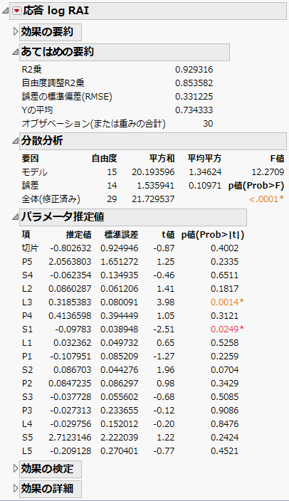

3. 「S1」から「P5」までのすべての連続変数を選択し、[追加]をクリックします。
「Obs Name」を含めないように注意してください。
4. 「ダイアログを開いたままにする」の横のボックスにチェックを入れます。
5. [実行]をクリックします。
図17.6 すべての連続尺度の説明変数を使ったモデルの「最小2乗法によるあてはめ」レポート
Fit Least Squares Report for Model with All Continuous Predictors

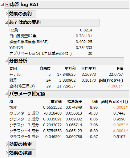

6. 「モデルのあてはめ」ウィンドウで、「モデル効果の構成」リスト内のすべての変数を選択して、[削除]をクリックします。
7. [クラスター成分]を選択し、[追加]をクリックします。
8. [実行]をクリックします。
図17.7 クラスター成分を説明変数として使ったモデルの「最小2乗法によるあてはめ」レポート
Fit Least Squares Report for Model with Cluster Components as Predictors
5つのクラスター成分だけを説明変数として含めたモデルでは、自由度調整R2乗が0.784で、応答変数のかなりの変動を説明しています。15個すべての説明変数を使用したモデルの自由度調整R2乗は、それより少しだけ高い0.853です(Figure 17.6)。
