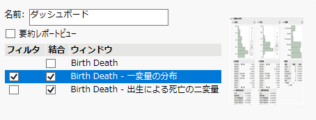

4. グラフだけを表示して、統計量の表を省略するために、[要約レポートビュー]を選択します。
5. 「結合」列で、「Birth Death - 出生による死亡の二変量」と「Birth Death - 一変量の分布」を選択します。
6. 「フィルタ」列で、「Birth Death - 一変量の分布」を選択します。
図12.13 ウィンドウの結合のオプション
Combine Windows Options
7. [OK]をクリックします。

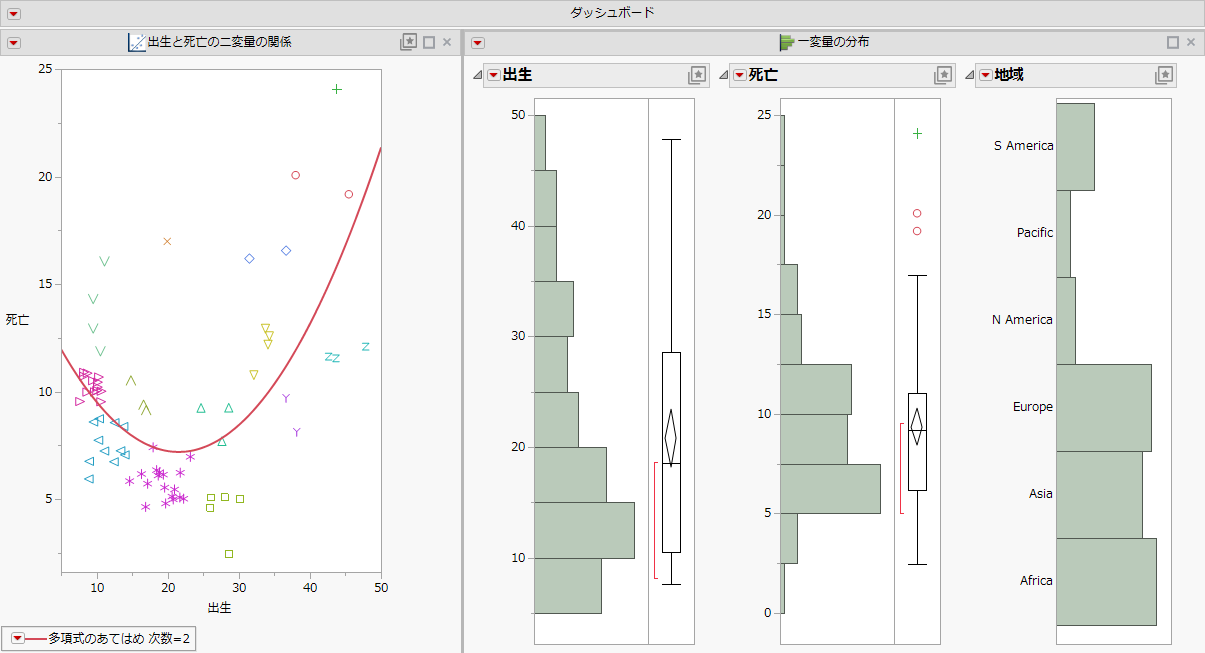

2つのレポートが結合され、1つのウィンドウになります。いずれかのヒストグラムで棒を選択すると、対応するデータの「二変量」グラフが表示されます。

図12.14 結合されたウィンドウ
Combined Windows
