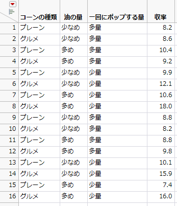

2つのデータテーブルが連結され、新しいテーブルが作成されます。最初に選択したデータテーブルの末尾に、2番目に選択したデータテーブルの行が追加された構成となります。
図6.18 2つのデータテーブルを連結した結果
Result of Concatenating Two Data Tables
