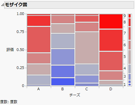

図7.8 チーズデータのモザイク図
Mosaic Plot for the Cheese Data
モザイク図を見ると、チーズの種類によって評価順位が異なることがわかります。特にチーズBは、一貫して他のチーズより評価が低くなっています。このような状況での次の分析としては、対応分析が考えられます。

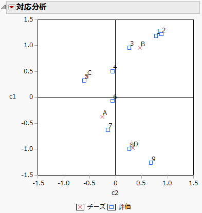

7. 対応分析のプロットを表示するには、「分割表に対する分析」の赤い三角ボタンをクリックし、[対応分析]を選択します。
図7.9 対応分析プロットの例
Example of a Correspondence Analysis Plot
Figure 7.9は、対応分析をグラフ化したもので、第1軸には「c1」、第2軸には「c2」という名前が付いています。次の点に注意してください。
• c1軸は、全体的な満足度を表しているようです。c1軸の上部に1(最低の評価)、下部に9(最高の評価)という評価が分布しています。
• チーズDは、評価が8と9である割合が、他のチーズよりも高くなっています。
• チーズBは、評価が1~3である割合が、他のチーズよりも高くなっています。
• チーズCとAは、4~7という中間的な評価の割合が、他のチーズよりも高くなっています。
