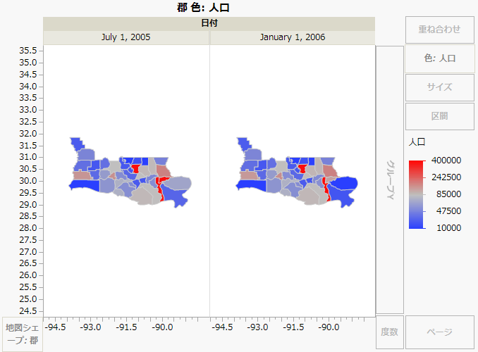

7. [グラフ]>[グラフビルダー]を選択します。
8. 「郡」をドラッグし、「地図シェープ」ゾーンにドロップします。
独自の地図ファイルで「PARISH」列を定義してあるので、自動的に地図が作成されます。
9. 「人口」をドラッグし、「色」ゾーンにドロップします。
10. 「日付」をドラッグし、「グループX」ゾーンにドロップします。
図12.20 Katrinaが起きる前と起きた後の人口
Population of Parishes Before and After Katrina

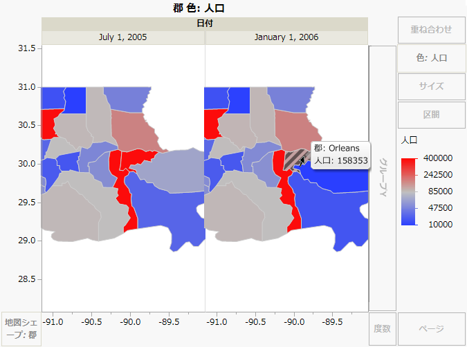

11. 虫めがねツールを使って、両方の地図の「Orleans」郡を拡大します(Figure 12.21)。
図12.21 「Orleans」郡
Orleans Parish
ハリケーンKatrinaの影響で人口が激減したことは明らかです。「Orleans」郡の人口は、2005年7月に43万7,186人だったのが2006年1月には15万8,353人にまで減っています。

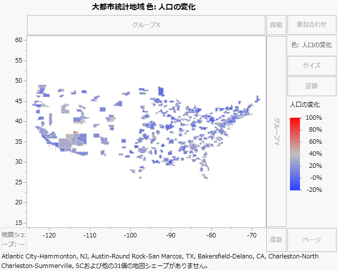

「地図の役割」列プロパティを設定したら、分析を開始できます。米国の大都市統計地域における人口が2000年から2010年までにどのように変化したかをグラフにしてみましょう。
1. [グラフ]>[グラフビルダー]を選択します。
2. 「大都市統計地域」をドラッグし、「地図シェープ」ゾーンにドロップします。
この列には「地図の役割」列プロパティを定義してあるので、自動的に地図が作成されます。
3. 「人口の変化」をドラッグし、「色」ゾーンにドロップします。
図12.23 大都市統計地域の人口の変化
Change in Population for Metropolitan Statistical Areas

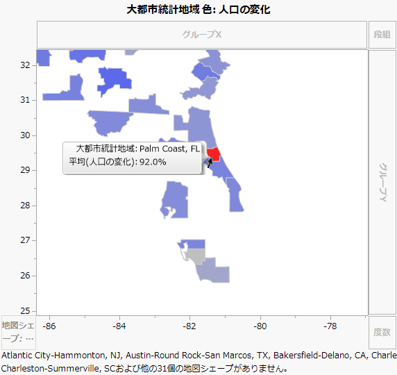

4. 虫めがねツールを使い、フロリダ州(FL)を拡大します。
5. 矢印ツールを使い、赤色の地域をクリックします。
図12.24 「Palm Coast, FL」の人口の変化
Population Change of Palm Coast, Florida
6. 虫めがねツールを選択し、Altキーを押しながら地図をクリックすると、表示が元に戻ります。

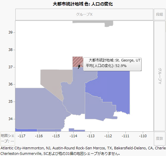

7. 虫めがねツールを使い、ユタ州(UT)を拡大します。
8. 矢印ツールを使い、薄い赤色の地域をクリックします。
図12.25 「St. George, UT」の人口の変化
Population Change of St. George, Utah
フロリダ州のPalm Coastとユタ州のSt. Georgeが、2000~2010年に最も大きく人口が変化した地域であることがわかります。Palm Coastでは92%、St. Georgeでは約53%の変化が見られます。
