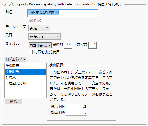

このデータテーブルには、異なる検出下限を含む列が4つあります。たとえば、「不純度 1.5打ち切り」列には、「不純度 実際の値」列の値が入っていますが、1.5未満の値はすべて1.5に変更されています。また、この列には「検出限界」列プロパティがあり、そこで検出下限(測定が可能な応答の最小値)が1.5と指定されています。
2. (オプション)「不純度 1.5打ち切り」列の「検出限界」列プロパティを見てみましょう。
1. データテーブルウィンドウの「列」パネルにおいて、「不純度 1.5打ち切り」列の横にあるアスタリスクをクリックします。
2. [検出限界]を選択します。
図3.24 「不純度 1.5打ち切り」列の「列情報」ウィンドウ
Column Information Window for 1.5 Limited Impurity Column
3. [OK]をクリックします。

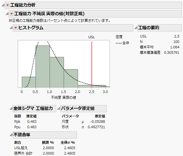

8. 「不純度 実際の値」の赤い三角ボタンをクリックし、[連続分布のあてはめ]>[対数正規のあてはめ]を選択します。
9. 「対数正規分布のあてはめ」の赤い三角ボタンをクリックし、[工程能力]を選択します。
「工程能力分析」ウィンドウが開き、「USL」が2.5と表示されます。これは、「不純度 実際の値」列の「仕様限界」列プロパティから取った値です。
10. [OK]をクリックします。
11. (オプション)「不純度 実際の値」の赤い三角ボタンをクリックし、[ヒストグラムオプション]>[ヒストグラム]を選択します。
先頭のヒストグラムを非表示にすると、工程能力分析を表示するスペースができます。

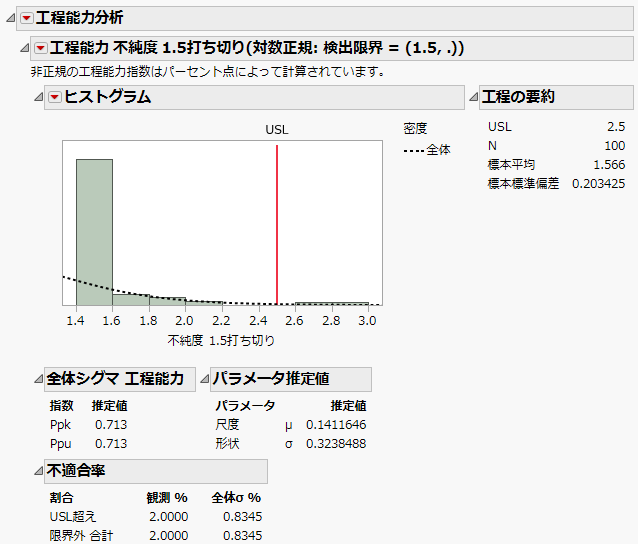

12. 「一変量の分布」の赤い三角ボタンをクリックし、[やり直し]>[列スイッチャー]を選択します。
列スイッチャーを使うと、検出限界としていろいろな値を設定した場合に、工程能力分析にどう影響するかを調べることができます。
13. 5列すべてを選択し、[OK]をクリックします。
14. 列スイッチャーで「不純度 1.5打ち切り」を選択します。
図3.26 検出限界を1.5としたときの不純度の「工程能力」レポート
Process Capability Report for Impurity with Detection Limit of 1.5
工程能力分析は、1.5以下の観測値が打ち切られていることを考慮し、打ち切りのある対数正規分布をあてはめます。「工程能力」の下にあるレポートのタイトルには、分析で使われている検出限界の値が含まれています。
15. (オプション)列スイッチャーで他の列を選択し、検出下限の値によって工程能力レポートがどのように変化するかを調べましょう。
