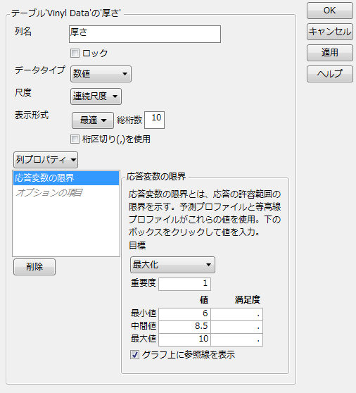

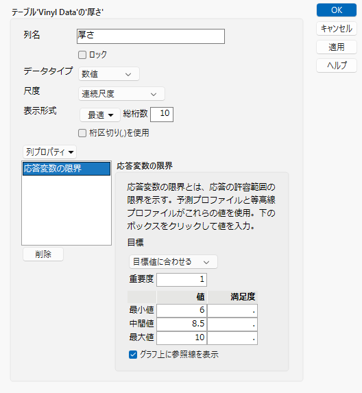

3. [最大化]をクリックし、[目標値に合わせる]を選択します。
4. 「重要度」の値として「1」を入力します。
5. 「値」の列では、「最小値」に「6」、「中間値」に「8.5」、「最大値」に「10」を入力します。
これは、非対称な限界の例です。「厚さ」の値の許容範囲は6から10ですが、目標値は8ではなく8.5です。
6. [グラフ上に参照線を表示]を選択します。
このオプションは、「予測値と実測値のプロット」と「予測プロファイル」に最小値・中間値・最大値を示す水平の参照線を表示します。
図A.8 「応答変数の限界」パネルに入力したところ
Completed Response Limits Panel

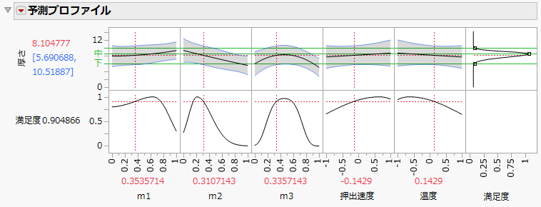

11. 「応答 厚さ」の赤い三角ボタンをクリックし、[因子プロファイル]>[プロファイル]を選択します。
図A.9 予測プロファイルが示す非対称な満足度関数
Prediction Profiler Showing Asymmetric Desirability Function
右端の「満足度」の上に、「厚さ」の満足度関数が表示されています。満足度は、「中間値」である8.5のときに1となります。「厚さ」が6より小さいか10より大きいと、満足度はほぼ0になります。
