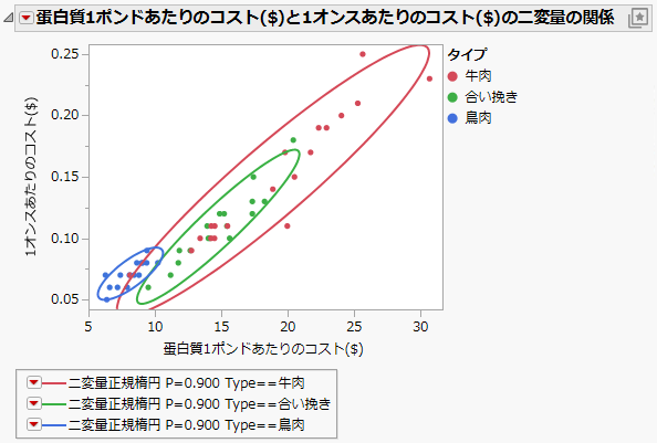

図5.19 [グループ別]オプションの例
Example of the Group By Option
Figure 5.19は、異なる種類のホットドッグの確率楕円を、コストを変数としてプロットしたものです。種類ごとに点がクラスターを形成しているのがわかります。
