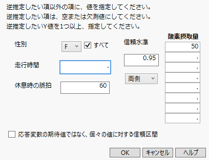

6. 「応答 酸素摂取量」の赤い三角ボタンをクリックし、[推定値]>[逆推定]を選択します。
7. 逆推定の対象である「走行時間」の値を削除します。
8. 「性別」のすべての水準に対して「走行時間」を予測するので、「性別」の横の[すべて]のチェックボックスにチェックを入れます。
9. 「休息時の脈拍」の値を「60」にします。
10. 「酸素摂取量」の値として「50」を入力します。
図4.53 逆推定の指定
Inverse Prediction Specification
11. [OK]をクリックします。

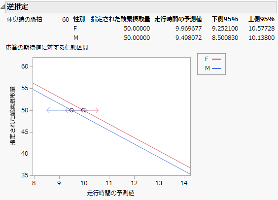

図4.54 重回帰モデルの「逆推定」レポート
Inverse Prediction Report for a Multiple Regression Model
「逆推定」レポートには、酸素摂取量が50となるときの逆推定の結果が、男性と女性の両方に対して表示されています。図は、「休息時の脈拍」が60であるときの、男性と女性の回帰直線です。女性と男性の95%信頼区間が、それぞれ赤と青で表されています。
