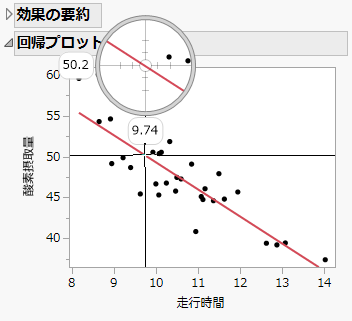

回帰プロットで次のように十字カーソルを使用して、平均「酸素摂取量」が50となる「走行時間」を目算します。
6. [ツール]>[十字ツール]を選択します。
7. 回帰直線をクリックして十字ツールをドラッグし、「酸素摂取量」 = 50 となる走行時間の逆推定を行います。
図4.50 「走行時間」に対する「酸素摂取量」の回帰プロット
Regression Plot Oxy as a Function of Runtime
回帰プロットで、「酸素摂取量」が約50のときの「走行時間」は約9.7であると逆推定します。

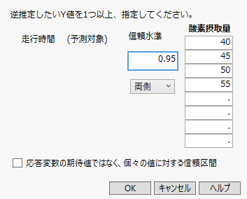

8. 「応答 酸素摂取量」の赤い三角ボタンをクリックし、[推定値]>[逆推定]を選択します。
Figure 4.51に示すように、「酸素摂取量」の4つの値を入力します。
9. [OK]をクリックします。
図4.51 指定し終えた「逆推定」ウィンドウ

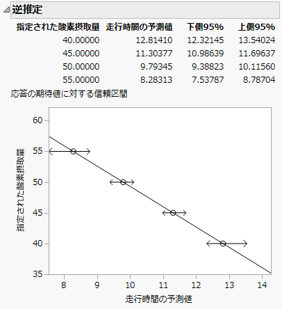

「逆推定」レポートには、「酸素摂取量」の指定された各値に対応する「走行時間」の予測値が表示されます。また、これらの両側95%信頼区間も表示されます。
図4.52 「逆推定」レポート
Inverse Prediction Report
「酸素摂取量」が50となるときの「走行時間」の逆推定値は9.7935です。この値は、回帰プロットにおいて目算で求めた9.7という値に近いものです。「逆推定」レポートには、「走行時間」と「酸素摂取量」の直線関係を描いている図も表示されます。この図には、逆指定値の信頼区間も描かれています。
