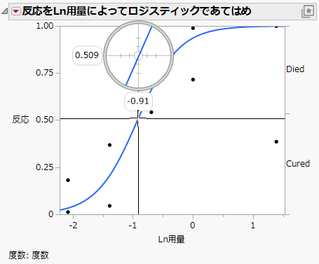

十字ツール
7. 十字ツールをクリックします。
8. ロジスティックプロットの左側の縦軸上で、(応答)確率が0.5の位置に十字ツールを置きます。
9. 十字ツールのカーソルをロジスティック曲線のほうへ動かし、曲線と交わった点で、十字ツールの下に表示される「Ln用量」の値を読みます。
図8.10 ロジスティックプロット上の十字ツールの例
Example of Crosshair Tool on Logistic Plot
この例では、「Ln用量」の値が約-0.9のときに、治癒率と致死率が等しくなります。逆推定の正確な値を求めるには、[逆推定]オプションを使用します。

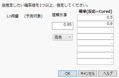

10. 「ロジスティックであてはめ」の赤い三角ボタンをクリックし、[逆推定](Figure 8.11)を選択します。
11. 「信頼水準」の入力ボックスに「0.95」と入力します。
12. 「信頼水準」のドロップダウンリストから「両側」を選択します。
13. 対象となる応答確率を指定します。この例では、「0.5」と「0.9」を入力します。つまり、治癒率が0.5と0.9であるときの「Ln用量」の値を求めます。
図8.11 「逆推定」ウィンドウ
Inverse Prediction Window
14. [OK]をクリックします。

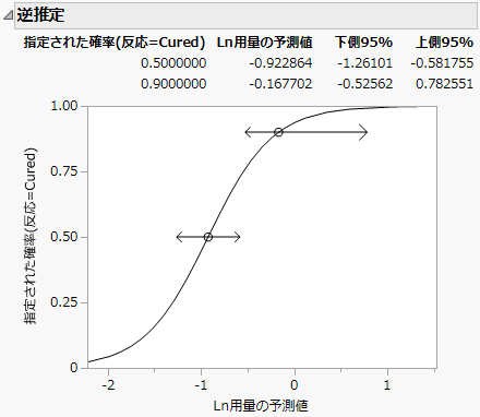

図8.12 逆推定プロットの例
Example of Inverse Prediction Plot
X変数の値の推定値とその信頼区間は、「逆推定」レポートに表とグラフの両方の形式で表示されます。たとえば、治癒率が90%になるときの「Ln用量」の両側信頼区間は、-0.526から0.783までとなっています。
