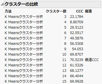

「クラスターの比較」レポートは、レポートウィンドウの最上部に表示されます。CCC(Cubic Clustering Criterion; 立方クラスタリング規準)の最も大きいときのクラスタリングが、最も適していると考えられるクラスター数です。この例では、クラスター数が11のときに、CCCが最大となっています。

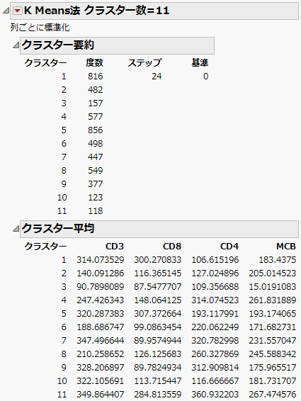

「クラスター要約」レポートには、11個のクラスターそれぞれのオブザベーション数(データの行数)が表示されています。「クラスター平均」レポートには、4変数それぞれの、クラスターごとの平均が表示されます。

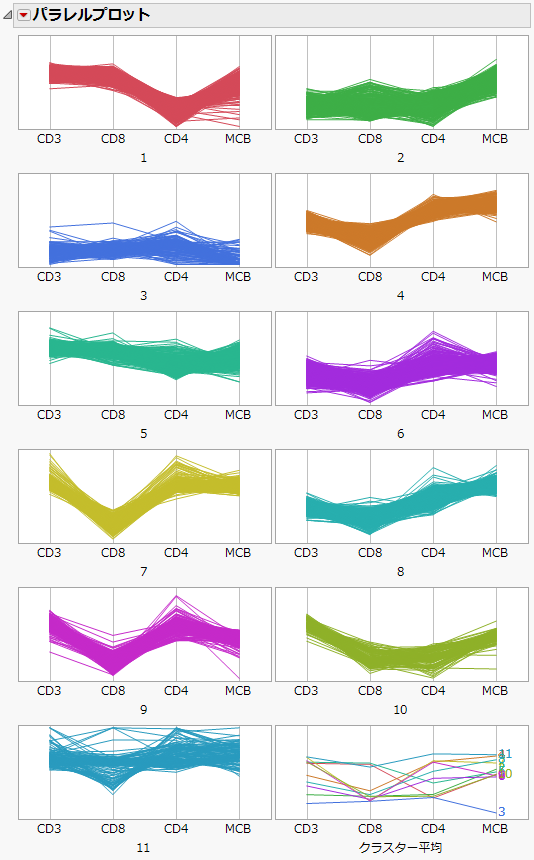

パラレルプロットからは、どのようにデータがクラスターごとに分布しているかが分かります。これらのプロットを使って、クラスター間でどのような違いがあるかを確認しましょう。クラスター4、6、7、8、9では、CD8の値が比較的低く、CD4の値が高いことがわかります。一方、クラスター1ではCD8の値が高く、CD4の値が低くなっています。

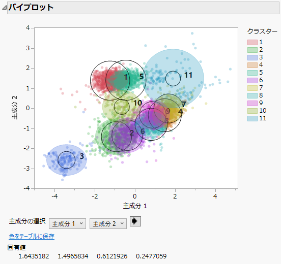

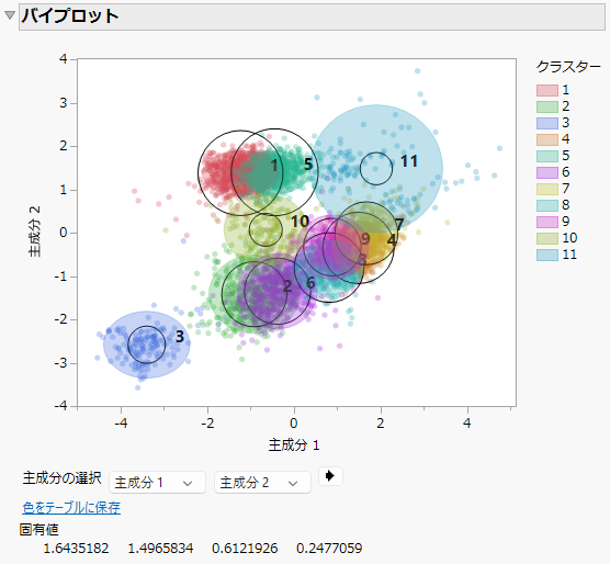

プロットの右側には、クラスターを色分けする凡例が表示されます。最初の2つの主成分に基づいて、他から最も離れているように見えるクラスターは、クラスター3、10、11です。これらは、Figure 14.4のパラレルプロットを見ても、他のクラスターのプロットと異なっていることが確認できます。プロットの下のリストを使用すれば、第1主成分と第2主成分以外のバイプロットを表示できます。
