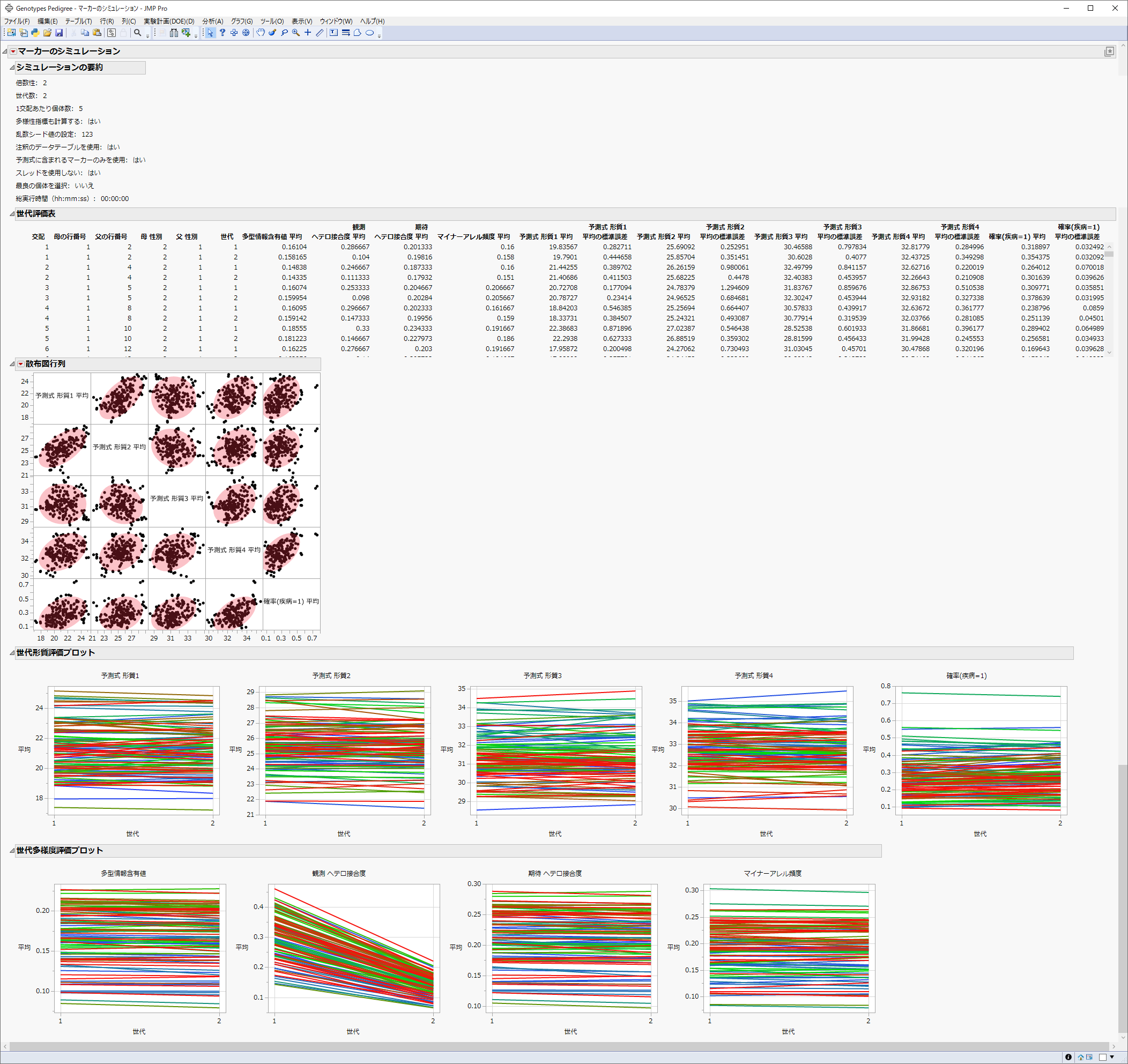

「マーカーのシミュレーション」レポートが生成されます。
23. 「マーカーのシミュレーション」の赤い三角ボタンをクリックし、[評価プロットの表示]と[多様度プロットの表示]を選択します。すると、レポートの表示が図4.1のようになります。
図4.2 交配シミュレーションの結果
Results of the Simulated Crosses
「マーカーのシミュレーション」レポートには、以下の情報が含まれます。
• 「シミュレーションの要約」は、シミュレーションの設定と処理時間をまとめたものです。
• 「世代評価表」には、各世代での各交配について、遺伝子型とアレルの統計量、および予測された形質の統計量が表示されます。
• 「散布図行列」は、各交配における2つの形質の散布図を行列形式に並べたものです。
• 「世代形質評価プロット」は、形質値の平均が世代間でどのように変化しているかを交配ごとにプロットしたものです。
• 「世代多様度評価プロット」は、多型情報含有値(polymorphism information content)・観測ヘテロ接合度(heterozygosity)・期待ヘテロ接合度(allelic diversity)・頻度が世代間でどのように変化しているかを示します。
