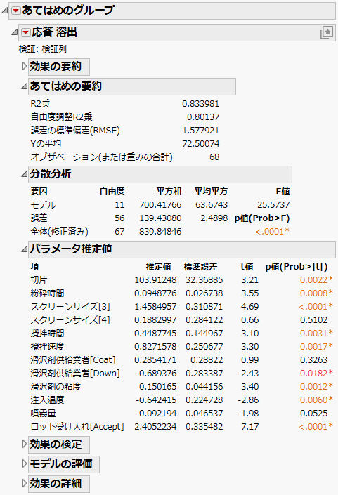

図11.2 「モデルのあてはめ」レポート
Fit Model Report
10. 予測式を列に保存するには、「応答 溶出」の赤い三角ボタンをクリックし、[列の保存]>[予測式]を選択します。

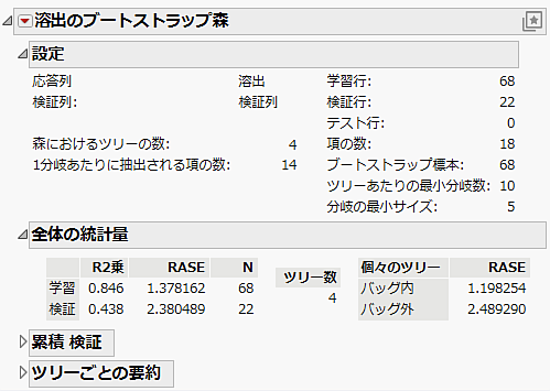

図11.3 ブートストラップ森のモデル
Bootstrap Forest Model
8. 予測式を列に保存するには、「溶出のブートストラップ森」の赤い三角ボタンをクリックし、[列の保存] >[予測式の保存]を選択します。

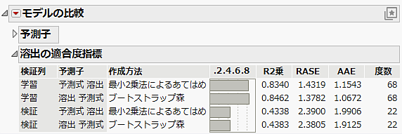

図11.4 「モデルの比較」レポート
Model Comparison Report
学習セットの行は、モデルの構築に使用されています。そのため、学習セットのR2乗は過度に大きくなっている可能性があります。学習セットのR2乗は、将来のデータに対する予測精度を正しく予想していません。この傾向は、特にブートストラップ森に対して言えます。検証セットの統計量によってモデルを比較してください。この場合、モデルの検証R2乗統計量はほぼ同じです(0.434と0.438)。ブートストラップ森モデルと回帰モデルの両方に、妥当な予測能力があります。

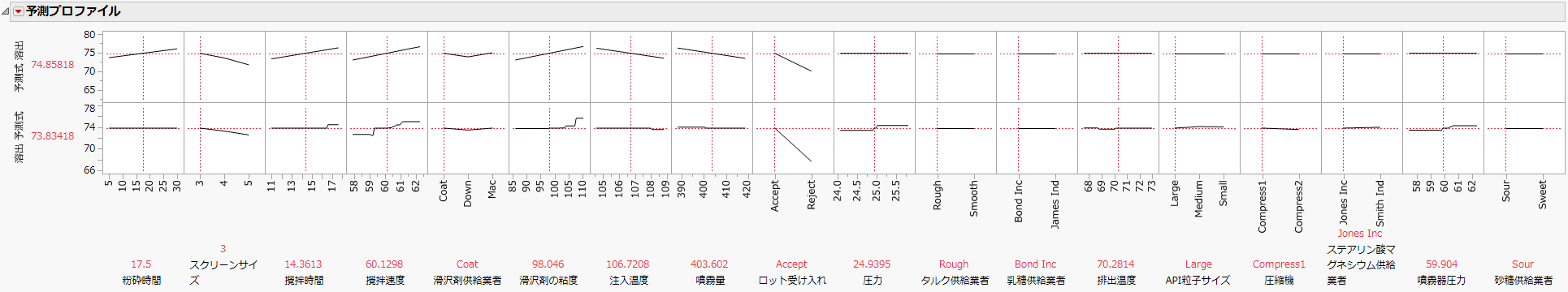

5. [モデルの比較]の赤い三角をクリックし、[プロファイル]を選択します。
図11.5 すべてのモデルの予測プロファイル
Prediction Profiler for All Models
予測プロファイルを使用すると、異なるモデルの各因子の影響を比較できます。プロファイルは、この例で回帰モデルとブートストラップ森モデルを比較したように、異なる種類のモデルを比較するのに役立ちます。
