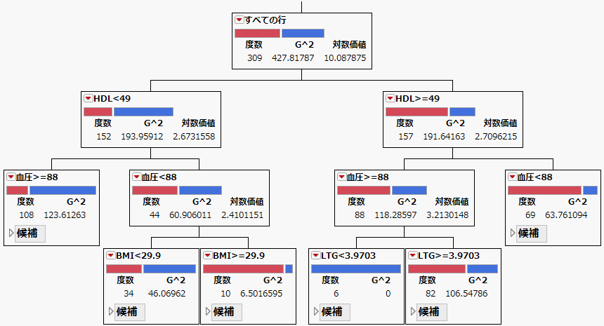

「パーティション」プラットフォームは、説明変数と目的変数の関係に従ってデータを再帰的に分割し、ディシジョンツリー(決定木)を作成します。そのアルゴリズムは、最も効果的に応答を予測するような分岐を、説明変数の可能なすべての分岐を検索して探し出します。データの分岐(パーティション)は繰り返され、分割のルールを示すディシジョンツリーが最終的に形成されます。分岐は、適合度が適度になるまで続けられます。分岐を見つける際、多数の可能な分岐から最適なものを選び出します。「パーティション」プラットフォームは、モデル化や発見を行うのに非常に役立ちます。
図4.1 ディシジョンツリーの例
Example of a Decision Tree
