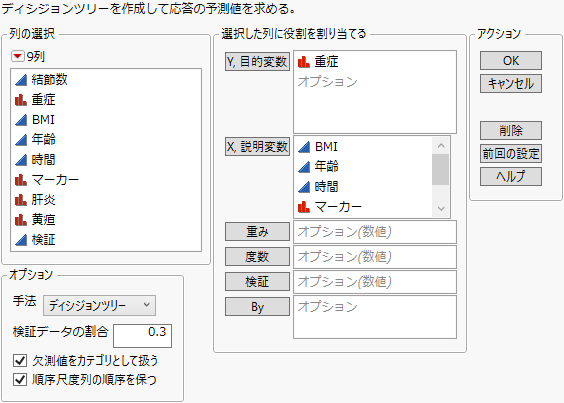

1. [ヘルプ]>[サンプルデータフォルダ]を選択し、「Liver Cancer.jmp」を開きます。
2. [分析]>[予測モデル]>[パーティション]を選択します。
3. 「重症」を選択し、[Y, 目的変数]をクリックします。
4. 「BMI」から「黄疸」までを選択し、[X, 説明変数]をクリックします。
5. お使いのJMPに基づいて検証手順を選択します。
– JMP Proの場合は、「検証」を選択し、[検証]をクリックします。
– JMPの場合は、「検証セットの割合」に「0.3」と入力します。
メモ: 「検証セットの割合」を使用した場合、検証セットが無作為に選択されるために、ここで示すものと結果が異なってきます。
図4.17 指定が完了した起動ウィンドウ、「検証セットの割合」を「0.3」に指定
Completed Launch Window with Validation Portion = 0.3
6. [OK]をクリックします。

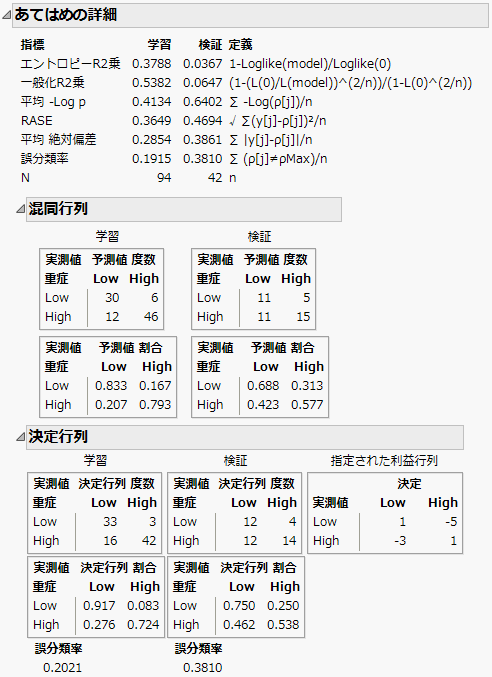

12. 「重症のパーティション」の横にある赤い三角ボタンをクリックし、[あてはめの詳細の表示]を選択します。
図4.19 「混同行列」レポートと「決定行列」レポート
Confusion Matrix and Decision Matrix Reports
「あてはめの詳細」レポートの指標リストの下には「混同行列」レポートと「決定行列」レポートが表示されます。「混同行列」レポートと「決定行列」レポートの混同行列とでは、表示されている数値が異なることに注意してください。これは、利益行列に基づく分類が、何も重みづけないで行われた分類と異なるからです。
13. 「重症のパーティション」の赤い三角ボタンをクリックし、[列の保存]>[予測式の保存]を選択します。
8個の列がデータテーブルに追加されます。
ヒント: データテーブルにすばやく戻るには、(Windowsの場合)レポートウィンドウの右下隅にある[データの表示]アイコンImage shown hereか、(macOSの場合)ツールバーメニューの[データテーブルの表示]アイコンをクリックします。
– 最初の3列は、予測確率に関するものです。このうち「最尤 重症」列は、最も予測確率の高い水準に分類しています。「混同行列」レポートの度数は、この結果に基づいています。予測確率は、「確率(重症y==High)」列と「確率(重症==Low)」列に含まれています。
– 最後の5列は、指定した利益行列に基づくものです。「利益が最大となる重症の予測値」列には利益行列に基づく決定が含まれています。そこでは、利益が最大となる水準に各患者が分類されています。利益は「Highの利益」列と「Lowの利益」列に含まれています。
