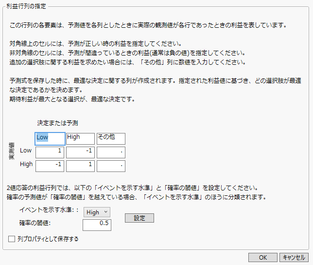

図4.8 「利益行列の指定」ウィンドウ
Specify Profit Matrix Window
利益行列では、カテゴリカルな応答変数の実測値と予測値の組み合わせのそれぞれに対して、利益や損失を入力します。データには存在しないカテゴリを選んだ場合の損失を指定するには、「その他」列に値を入力します。指定した利益行列を列プロパティとして応答列に保存するには、[列プロパティとして保存する]チェックボックスをオンにします。このチェックボックスをオフにしておくと、利益行列は現在の「パーティション」レポートだけに適用されます。

応答変数が2値のときは、利益行列に利益や損失を指定するだけではなく、「利益行列の指定」ウィンドウで確率の閾値を指定できます。利益行列に基づいてどのような計算がされるかについては、『JMPの使用法』の「利益行列」を参照してください。
イベントを示す水準
確率をモデル化するときに、興味があるほうの水準を指定します。
確率の閾値
「イベントを示す水準」が生じる確率に対する閾値を指定します。「イベントを示す水準」が生じる確率が、この閾値を超える場合、そのデータ行は「イベント」として分類されます。
