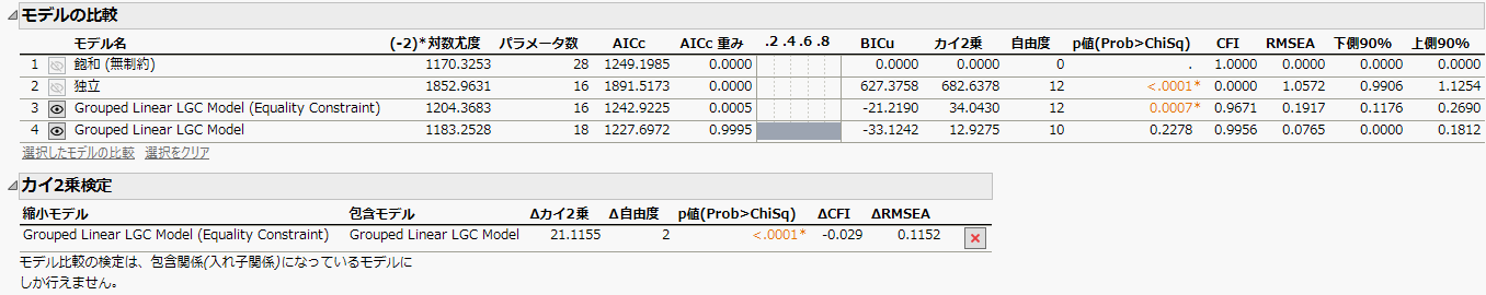

図8.15 「モデルの比較」レポート
Model Comparison Report
カイ2乗検定は、等号制約により、モデルの適合度が統計的に有意に悪くなっていることを示しています。したがって、等号制約は適切ではないことを示唆しています。また、BICuはいずれも負であり、あてはめた2つのモデルが両方とも飽和モデルよりは望ましいことを示唆しています。ここでは、等号制約を課していない多母集団1次成長モデルに基づいて、分析を続けることにします。なぜなら、このモデルがカイ2乗検定によって支持されており、また、BICuがより小さいためです。

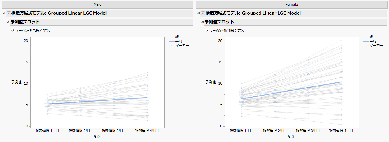

図8.16 予測値プロット
Predicted Values Plots
4年間におけるスコアに関して、男性の予測値は、女性の予測値よりも傾きが平坦で、ばらつきが小さくなっています。
