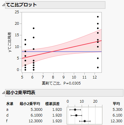

Figure 4.5は、「薬剤」に対する「てこ比プロット」と「最小2乗平均表」です。Figure 4.6は、「薬剤」データの一元配置分析の「パラメータ推定値」レポートと「効果の検定」レポートです。
図4.5 「てこ比プロット」と「最小2乗平均表」
Leverage Plot and LS Means Table for Drug

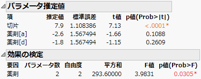

図4.6 「Drug.jmp」の「パラメータ推定値」と「効果の検定」
Parameter Estimates and Effect Tests for Drug.jmp

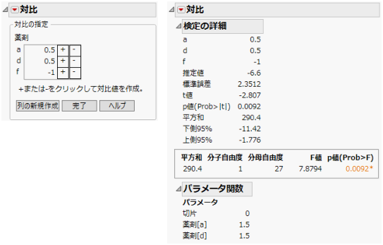

[最小2乗平均の対比]を使って、「薬剤」効果をさらに詳しく分析しましょう。
1. 「薬剤」の赤い三角ボタンをクリックして、[最小2乗平均の対比]を選択します。
2. 「a」と「d」の平均を「f」と比較する対比を作成するため、「a」と「d」のプラス記号、および、「f」のマイナス記号をクリックしてください(Figure 4.7)。
3. [完了]をクリックします。

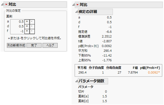

図4.7 薬剤実験の対比の例
Contrast Example for the Drug Experiment
「対比」レポートを見ると、薬剤「f」の平均は、それ以外の2つの薬剤の平均をさらに平均した値と有意に異なります。
