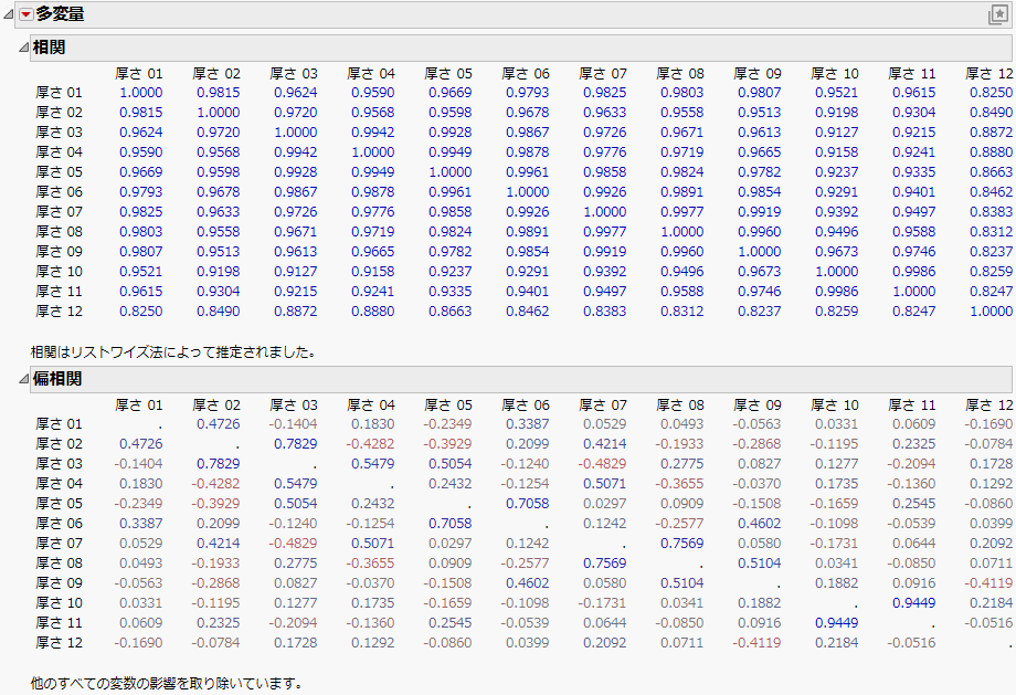

6. 「多変量」の赤い三角ボタンをクリックし、[偏相関係数行列]を選択します。
図3.8 厚さの相関係数と偏相関係数
Correlations and Partial Correlations for Thickness
偏相関係数行列を見ると、偏相関係数には正と負のものがあります。一方、相関係数行列を見ると、相関係数は正のもののみです。偏相関係数は、2変数間の関係において、他のすべての変数の効果を取り除いた後の相関係数です。そのため、相関係数と偏相関係数はこのような違いが生じます。相関係数だけでなく偏相関係数も見ることで、2変数間の関係をより詳しく把握できます。

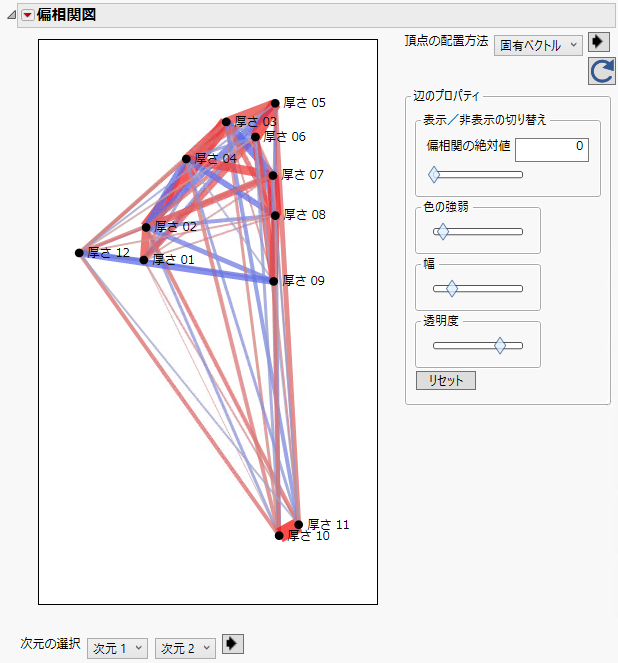

7. 「多変量」の赤い三角ボタンをクリックし、[偏相関図]を選択します。
図3.9 偏相関図
Partial Correlation Diagram
偏相関図には、偏相関の様子が視覚的に表示されます。Figure 3.9の図には、厚さの各変数の頂点が表示されています。これらの座標は、次元1と次元2のスケールが調整された固有ベクトルに対応しています。厚さ10と厚さ11は、最初の2次元で近くに位置しており、他の厚さの変数とは離れています。また、厚さ10と厚さ11の頂点を結ぶ太い赤線は、これらの変数間に正の強い偏相関があることを示しています。
その他の頂点はまとまって表示されており、解釈しづらいので、「偏相関の絶対値」に値を指定して、その値よりも偏相関が大きい線だけを表示することができます。

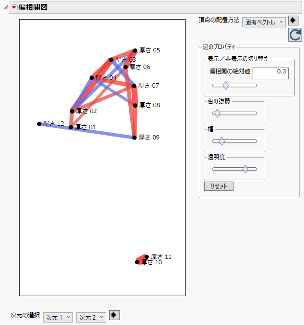

8. 「偏相関の絶対値」のボックスに「1」と入力します。
こうすると、図の線がすべて消えます。「偏相関の絶対値」の下にあるひし形をゆっくりと左にドラッグすると、偏相関が強い変数を見極められます。Figure 3.10の図には、偏相関が0.3よりも大きい絶対値を持つ2変数をつなぐ線が表示されています。
図3.10 0.3よりも大きい偏相関
Partial Correlations Greater than 0.3
