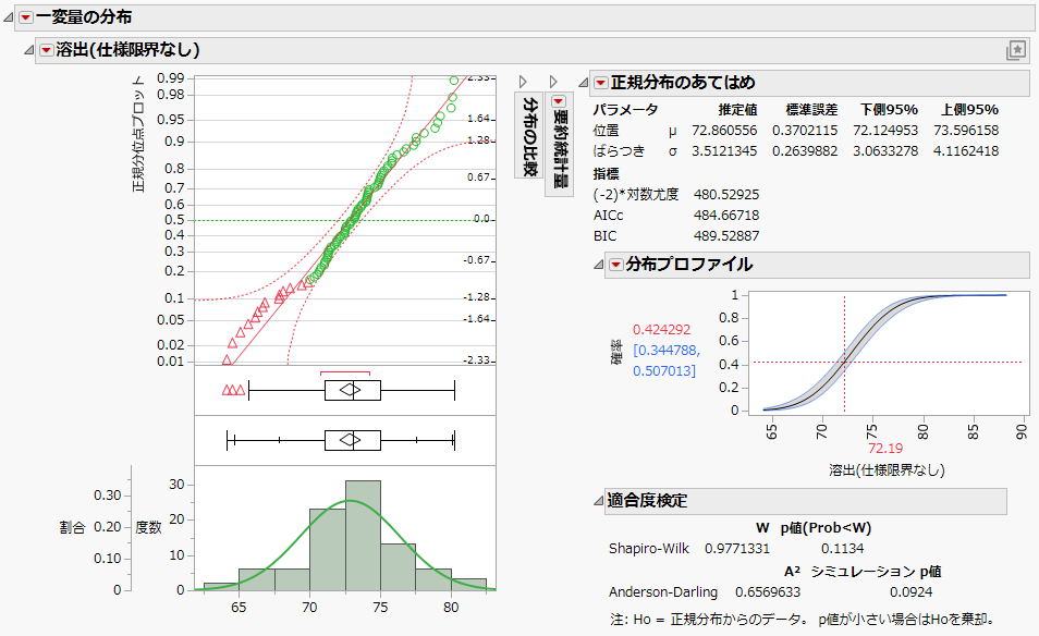

図10.2 サンプルのプリセットによって更新された「一変量の分布」レポート
The Distribution report updated by a sample Platform Preset.
このサンプルのプリセットを適用すると、要約統計量の表が最小化され、また、「溶出(仕様限界なし)」に対する正規分位点プロット・「正規分布のあてはめ」レポート・「分布プロファイル」・「適合度検定」が追加されます。
正規分位点プロットを見ると、対角線の直線のまあまあ近くに点が分布しています。これから、「溶出(仕様限界なし)」は近似的にはまあ正規分布しているとみなせるだろうと判断できるでしょう。
