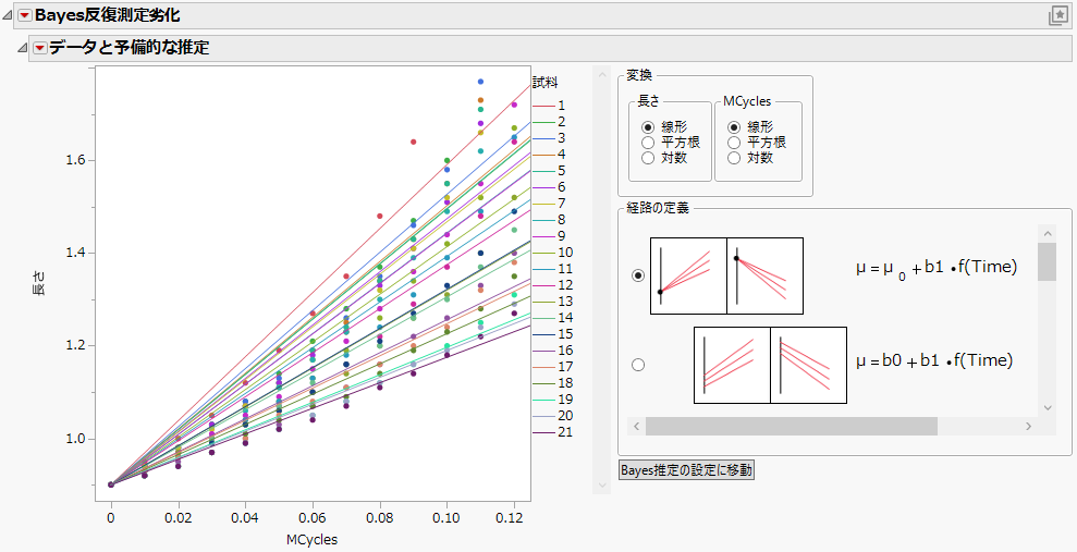

図8.2 最初の「Bayes反復測定劣化」レポート
Initial Repeated Measures Degradation with Random Parameters Report
最初のレポートには、応答変数(長さ)と時間変数(MCycles)に対する変数変換のオプションと、経路のモデルを変更するオプションがあります。

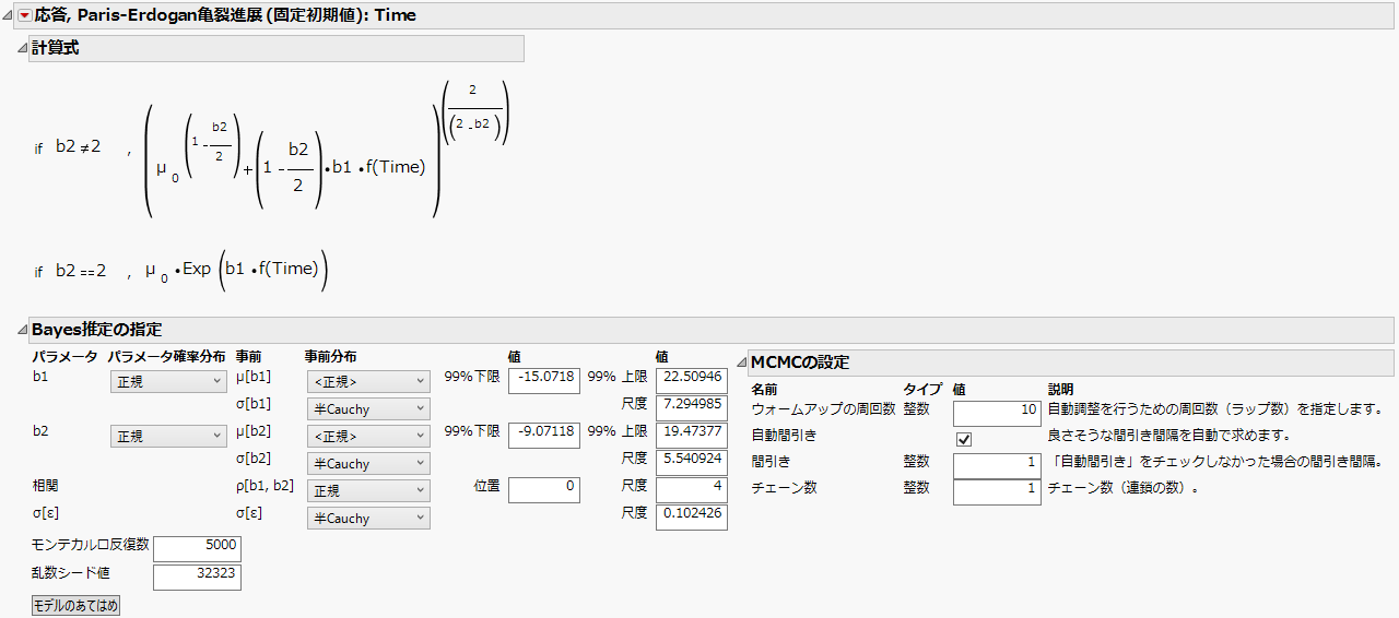

図8.4 最初の反応レポート
Initial Response Report
最初の反応レポートには、経路の定義計算式の画像と、階層型Bayesモデルの事前確率を指定するためのパネルが表示されています。また、Bayes推定法を制御するオプションもあります。

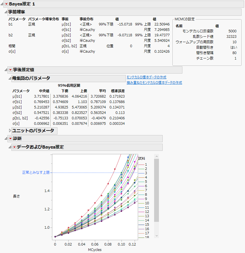

図8.5 Bayes推定レポート(一部)
Bayesian Estimates Report (Partial)
「事後推定値」レポートには、Markov連鎖モンテカルロ(MCMC; Markov Chain Monte Carlo)法の結果が表示されます。表の右側にあるリンクをクリックすると、サンプリングされたすべてのMCMC標本を含むデータテーブルが作成されます。「診断」レポートには、観測データに対して、あてはめたモデルの曲線が描かれたグラフが表示されます。

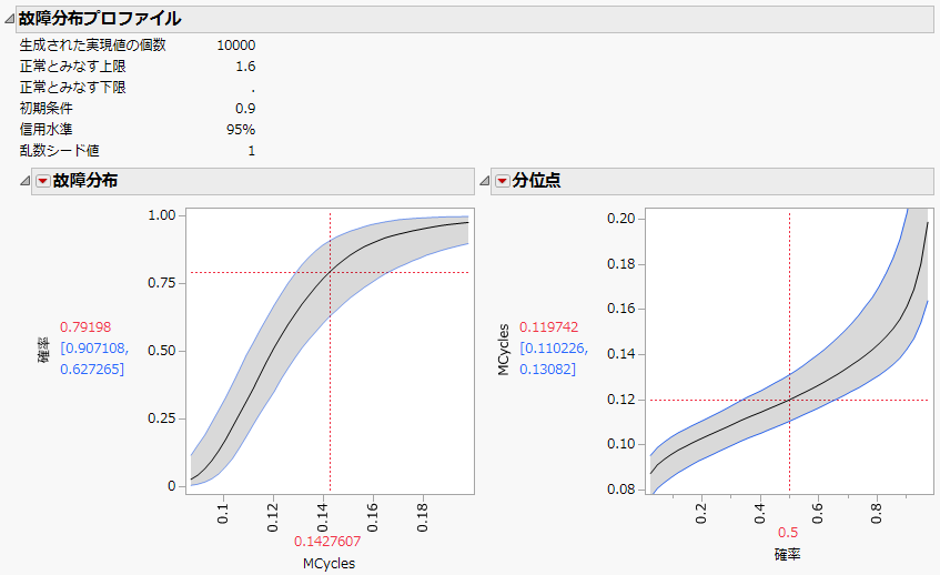

「故障分布プロファイル」レポートを使用して、亀裂の大きさの50%が1.6インチに達するまでのサイクル数を推定するとします。
11. 「分位点プロファイル」で、「確率」に「0.50」と入力します。
図8.6 故障分布プロファイル
Life Distribution Profilers
「正常とみなす上限」は1.6インチでした。そのため、1.6インチ以上となった試験片は、「故障分布プロファイル」レポートの故障分布プロファイルと分位点プロファイルで故障とみなされます。確率が0.50の「分位点」プロファイルでは、亀裂の大きさの50%が1.6インチとなる推定サイクル数は0.1197で、このときの95%信用区間は0.11~0.131であることを示しています。
