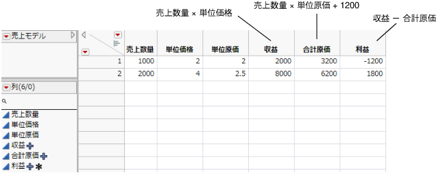

dt = New Table( "売上モデル" );
dt << New Column( "売上数量", Values( {1000, 2000} ) );
dt << New Column( "単位価格", Values( {2, 4} ) );
dt << New Column( "単位原価", Values( {2, 2.5} ) );
dt << New Column( "収益",
	Formula( :売上数量 * :単位価格 )
dt << New Column( "合計原価",
	Formula( :売上数量 * :単位原価 + 1200 )
dt << New Column( "利益",
	Formula( :収益 - :合計原価 ),
	Set Property( "仕様限界", {LSL( 0 )} )
Profiler(
	Y( :収益, :合計原価, :利益 ),
	Objective Formula( 利益 )
3. [スクリプトの実行]アイコンImage shown hereをクリックしてスクリプトを実行します。またはキーボードでCtrl-Rを押します。
スクリプトによりFigure 8.24入力変数の上下限を含んだ下図のようなデータテーブルが作成されます。出力変数には計算式が保存されます。また、予測プロファイルも実行されます。

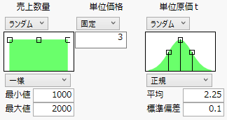

5. 「売上数量」と「単位原価」の下のメニューで[ランダム]を選択します。
6. 因子パラメータを次のように入力します。
– 「売上数量」は、「最小値」1000、「最大値」2000の[一様]。
– 「単位価格」は3で[固定]。
– 「単位原価」は、「平均」2.25、「標準偏差」0.1の[正規]。

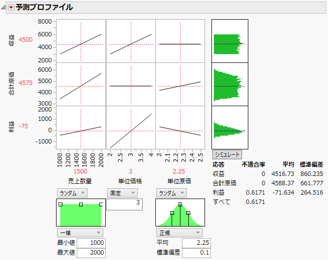

7. [シミュレート]ボタンをクリックします。
メモ: シミュレーションでは乱数が使われるため、実際の結果はFigure 8.26に示されるものと多少異なります。
図8.26 シミュレータ
Simulator
このモデルでは利益は得られそうもありません。「利益」の下側仕様限界を0とした場合、不適合率レポートによれば利益が上がらない確率は(この設定では)62%です。
