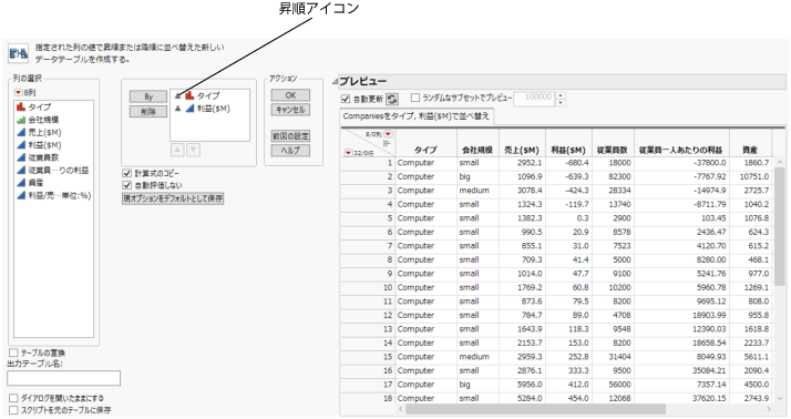

この時点で、両方の変数は昇順で並べ替える設定になっています。Figure 3.29で、変数の横に表示されている昇順アイコンを確認してください。
図3.29 昇順アイコン
Sort Ascending Icon
5. 「利益($M)」の降順で並べ替えるように変更するには、「利益($M)」を選択して、降順ボタンをクリックします。
図3.30 「利益」を降順に変更
Change Profits to Descending
「利益($M)」の横にあるアイコンが降順アイコンに変化します。
