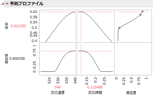

満足度関数を有効にした予測プロファイルが表示されます。満足度関数については、満足度プロファイルと最適化を参照してください。
5. 「予測プロファイル」の赤い三角ボタンをクリックし、[最適化と満足度]>[満足度の最大化]を選択します。
すると、「収率」が最大化され、グラフの「反応時間」と「反応温度」の値が最適値に設定されます。
図8.14 「収率」の最大値
Yield Maximum
「収率」の値が最大(およそ0.62)になるのは、「反応時間」が0.115、「反応温度」が540度のときです。つまり、温度が高く、時間が短いのが最適と言えます(この最適化の計算においては、初期値が乱数によって決められているので、実際の結果は異なるかもしれません)。

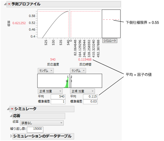

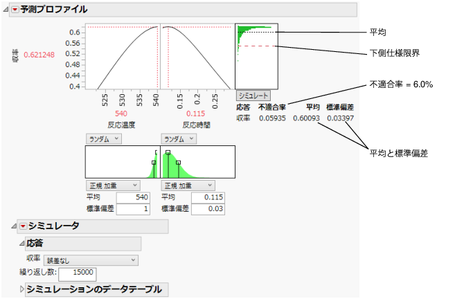

実際の製造環境では、工程の入力因子を常に正確に制御できるとは限りません。入力因子(「反応時間」と「反応温度」)に確率変動があった場合、「収率」にはどのような影響が及ぶでしょうか。さらに、「収率」に仕様限界がある場合、仕様外となる製品の割合は何パーセントでしょうか。「シミュレータ」を使えば、「反応時間」と「反応温度」におけるばらつきによって、「収率」がどの程度ばらつき、そして不適合率がどれぐらいになるかを調べることができます。
1. 「予測プロファイル」の赤い三角ボタンをクリックし、[最適化と満足度]>[満足度関数]の選択を取り消します。
2. 「予測プロファイル」の赤い三角ボタンをクリックし、[シミュレータ]を選択します。
3. 「反応温度」に対して[ランダム]>[正規 加重]を選択します。そして、平均を540、標準偏差を1に設定します。
4. 「反応時間」に対しても[ランダム]>[正規 加重]を選択します。そして、平均を0.115、標準偏差を0.03に設定します。
5. 「繰り返し数」の値を15,000に変更します。

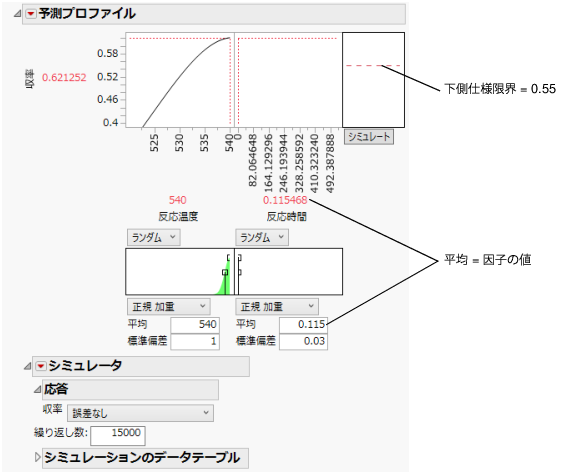

図8.15 「シミュレータ」の設定
Initial Simulator Settings
「収率」には、列プロパティとして0.55の下側仕様限界が設定されており、Figure 8.15に赤い点線として表示されています。

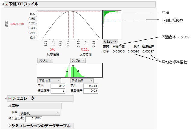

6. [シミュレート]ボタンをクリックします。
メモ: シミュレーションでは乱数が使われるため、実際の結果はFigure 8.16に示されるものと多少異なります。
図8.16 シミュレーションの結果
Simulation Results
反応温度540と反応時間0.115により予測された「収率」は0.62です。このシミュレーションは温度と時間のばらつきを考慮しました。このシミュレーションでは、不適合率はおよそ6%と推定されました。また、「収率」の標準偏差は0.03であると推定されました。不適合率はおよそ6%ですが、これはおよそ6%の製品が仕様外であることを意味します。

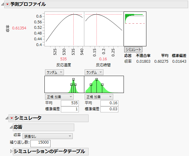

9. 「反応温度」の平均値を535に変更します。
プロット内の「反応時間」の赤い点線を「収率」が最大になっている個所まで変更します。その値はおよそ0.16です。
10. 「反応時間」の平均値を0.16に変更します。
11. [シミュレート]をクリックします。
メモ: シミュレーションでは乱数が使われるため、実際の結果はFigure 8.18に示されるものと多少異なります。
図8.18 「温度」が535のときの不適合率
Defect Rate for Temperature of 535
入力因子設定を少々変更することで、予想された収率の減少を0.01未満に抑えながら不適合率を約1.6%に減少させることができます。つまり、因子はばらつかず特定の値に固定できる条件下で「収率」を最大にする最適設定は、因子にばらつきがある条件下で得られた最適設定とは一致しないことがわかります。

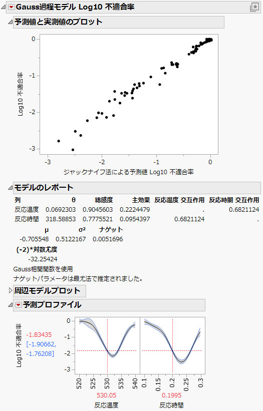

4. 新しいデータテーブルから、「Gauss過程」スクリプトの横にある緑の三角形をクリックします。
図8.19 「Gauss過程」であてはめたモデル
Results of Gaussian Process Model Fit
メモ: シミュレーションでは乱数が使われるため、実際の結果は多少異なる場合があります。

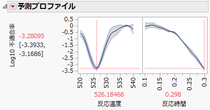

5. 不適合率を最小にする「反応温度」と「反応時間」の設定を特定するには、「予測プロファイル」の赤い三角形をクリックし、[最適化と満足度]>[満足度の最大化]を選択します。
満足度関数は、不適合率の最小化をするようにすでに設定されています。
図8.20 不適合率を最小化する設定
Settings for Minimum Defect Rate
不適合率を最小にする設定は、「反応温度」がおよそ526、「反応時間」がおよそ0.3です。

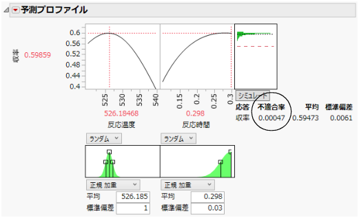

10. 新しい設定が記録されたところで、[シミュレート]ボタンをクリックし、不適合率を推定します。
図8.22 不適合率の低下
Lower Defect Rate
新しい設定での不適合率は0.05%です。これは、「収率」を最大化する設定の6.0%よりかなり低い値です。その改善率はおよそ120倍にもなります。最初の設定では、「収率」の平均が0.62でした。新しい平均は0.59です。平均「収率」は0.03減少してしまいましたが、その代わり不適合率は120倍も改善しています。

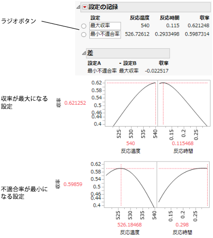

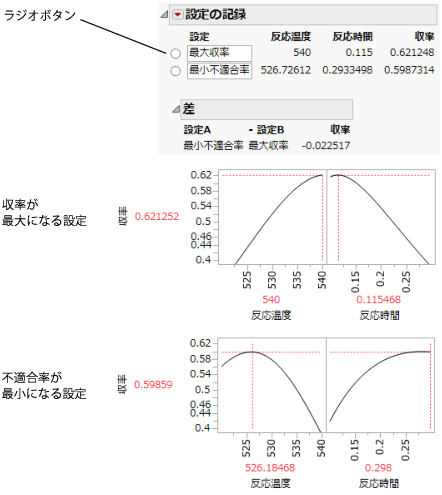

[設定を記録]を使って設定を保存してあるので、前の設定と新しい設定を簡単に比較することができます。「差」レポートには差の要約が表示されます。
11. 各設定のプロファイルを見るには、[設定の記録]レポートにあるラジオボタンをクリックします。
図8.23 設定の比較
Settings Comparison
これで、どの設定を使用すれば工程の品質が向上するかが判明しました。因子にばらつきがないなら、温度を高く、時間を短くすれば「収率」が最大になります。しかし、工程の入力因子に、この例で行ったシミュレーションのようなばらつきがある場合は、「収率」を最大にすると不適合率まで高くなってしまいます。そのため、因子にばらつきがある場合に不適合率を最小化するには、温度を低く、時間を長くする必要があります。
