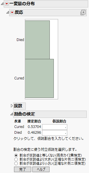

図3.15 変数が2水準のときの「割合の検定」レポートオプション
Test Probabilities Report Options for a Variable with Exactly Two Levels
「割合の検定」レポートの作成
1. 「仮説割合」の両方のフィールドに「0.5」と入力します。
2. [割合が仮説値より小さい]ボタンをクリックします。
3. [完了]をクリックします。

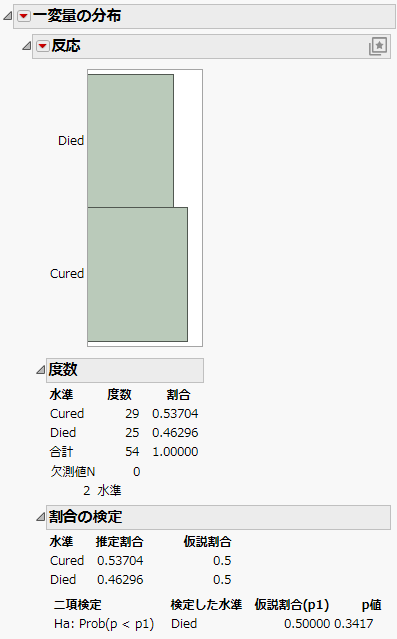

二項検定の正確なp値が計算されます。
図3.16 変数が2水準のときの「割合の検定」レポートの例
Examples of Test Probabilities Reports for a Variable with Exactly Two Levels
