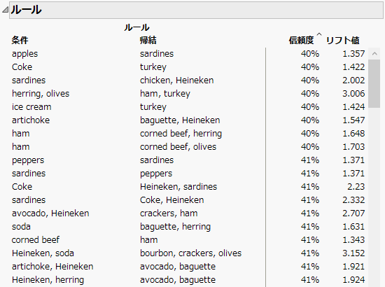

デフォルトでは、「ルール」レポートは「信頼度」により、降順に並べられています。ただし、非常に信頼度の高いアソシエーションルールでは、条件セットのアイテム数が増える傾向もあります。条件セットの少ないアソシエーションルールを表示したければ、レポートを「信頼度」で昇順にソートします。
6. 「ルール」レポートを右クリックし、[列の値で並べ替え]を選択します。
「列の選択」ウィンドウが表示されます。
7. 「信頼度」を選択し、その後[昇順]チェックボックスをオンにします。
8. [OK]をクリックします。
図26.2 「アソシエーション分析」レポート
Association Analysis Report
9. 「信頼度」の値が58%の位置までレポートを下にスクロールします。
「ルール」レポートテーブルにおける該当箇所を見ると、アボカド(avocado)を購入した顧客の58%がアーティチョーク(artichoke)も購入していることが分かります。そのリフト値は1.908であり、依存関係があるらしいことを示しています。次に、トランザクションのなかで、アボカドとアーティチョークがどれぐらい一緒に購入されているかを考えてみましょう。

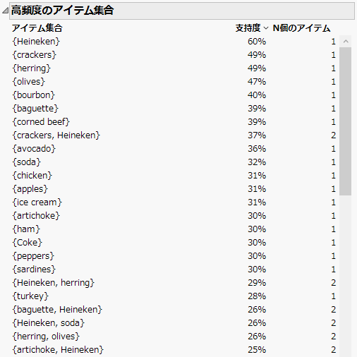

10. 「高頻度のアイテム集合」の開閉アイコンをクリックします。
図26.3 「高頻度のアイテム集合」レポート
Frequent Item Sets Report
「高頻度のアイテム集合」レポートからは、顧客の36%がアボカドを購入していることが分かります。先ほどのFigure 26.2の「ルール」からは、アボカドを購入した顧客のうち58%がアーティチョークも購入していることが分かります。この割合は大きいので、アボカドとアーティチョークを近い売り場に配置するのがよいかもしれません。

11. 「ルール」レポートの表内を右クリックし、[列の値で並べ替え]を選択します。
「列の選択」ウィンドウが表示されます。
12. 「リフト値」を選択し、[OK]をクリックします。
「ルール」表がリフト値の降順で並べ替えられます。2番目のアソシエーションルールを見ると、リフト値は5.642、信頼度は83%です。この場合、条件集合({chicken, ice cream})と帰結集合({Coke, sardines})の支持度が適切な値であることを確認する必要があります。
13. 「高頻度のアイテム集合」レポート内を右クリックし、[列の値で並べ替え]を選択します。
「列の選択」ウィンドウが表示されます。
14. 「アイテム集合」を選択し、その後[昇順]チェックボックスをオンにします。
15. [OK]をクリックします。
「高頻度のアイテム集合」がアイテム集合のアルファベット順に並べ替えられます。リストをスクロールして、条件アイテム集合({chicken, ice cream})の支持度が14%であることを確認します。帰結アイテム集合({Coke, sardines})の支持度は15%です。このアソシエーションルールでは、リフト値が高いものの、トランザクション数は最初に検討したアソシエーションルールより少ないです。
