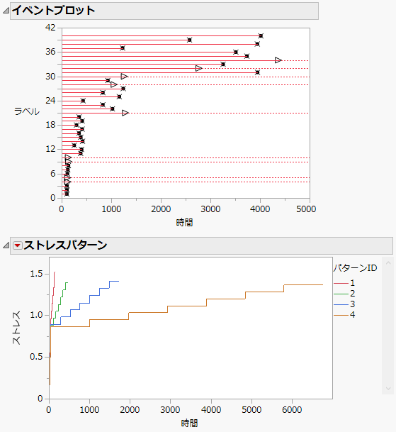

図5.2 イベントとストレスパターン
Event Plot and Stress Patterns Plot
レポートに、イベントプロットと、定義されたストレスパターンを描いたプロットが表示されます。4つのストレスパターンのいずれでも最初の40分でストレスを急激に増加させ、そして、40分後にはそれぞれ異なる速さで増加させています。

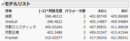

14. 「累積損傷」の赤い三角ボタンをクリックし、[すべてをあてはめ]を選択します。
図5.3 「モデルリスト」レポート
Model List Report
「モデルリスト」レポートから、AICcおよびBICが最小である分布は指数分布であることがわかります。

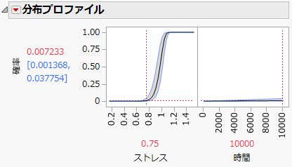

15. 「結果」レポートで、「指数」レポートまでスクロールします。
16. 「分布プロファイル」レポートで、「ストレス」の現在値を0.75に設定します。
17. 「時間」の現在値を10000に設定します。
図5.4 指定された設定における指数分布の分布プロファイル
Distribution Profiler for Exponential Distribution at Specified Settings
Figure 5.4を見ると、0.75のストレスを与え続けた場合、10000分後に試験ユニットが故障する確率は0.007233と予測されます。また、その95%の信頼区間は0.001368~0.037754であることがわかります。
